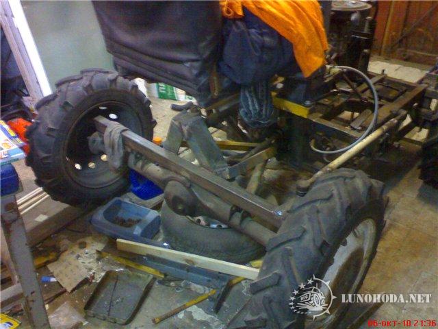

глухо! :oops: :oops: :oops: :oops: диски от нивы два шт никак не найду одни пообещали ,жду просто когда в гараже на колеса поставить смогу то тогда интерес появиться завести! поехать ,
на аватаре квадрик мой самопал , я тоже раму до половины сварил и огонь угас , пока знакомые не поде........бну.......ли потом только ради того чтобы им что-то доказать пришлось доделать
главное что-бы поехал, остальное быстрее будет.

сделал педаль сцепления и газульку сцепление тросиком от таврии он у нас самый дешевый купить надо все масла тосол комутатор и можно попробывать завести ! %)

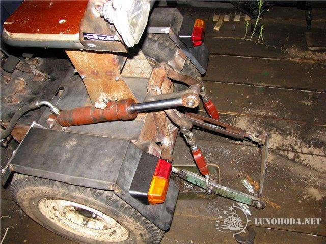

Доброго времени суток! помогите советом, как можно сделать навеску(подвеску) ну короче то что гидравликой поднимать и опускать будет! допустим плуг ! я смотрю на этот зад!!! %) и не пойму делать на всю ширину или с одной стороны к середине!? широкий зад какой-то получаеться!........ ....

Cергей2478 писал(а):как можно сделать навеску(подвеску) ну короче то что гидравликой поднимать и опускать будет! допустим плуг ! я смотрю на этот зад!!!
Зад как зад........
Для окучника надо, чтобы два по задним колёсам шли, а средний посередине, для плуга, задним левым наезжаеш на плашку высотой около 20 см, берёш плуг, относишь его назад примерно на 1 метр от точки поворота(подъёма0 навески, желательно. чтобы она была около задней оси, но по высоте, наверное около 30 см от земли при горизонтальной задней оси, влево плуг отодвигаешь на ширину захвата, это около 20 см от внутренней стороны правого колеса. Это будет примерно место расположения плуга, его носок должен быть немного повёрнут влево. Надеюсь, что не соврал. [:})

вот эти штуки что по бокам у меня очень широко получаются!
между которыми у него треугольник стоит! такое ощущение что мне их три надо делать ! плуг то будет с одной стороны , никакая поперечная не выдержит.
А картинку по человечески в облом вставить???

Сообщение Саня »
По нормальному по диагонали растяжки стоят посмотри в нормальной навеске
