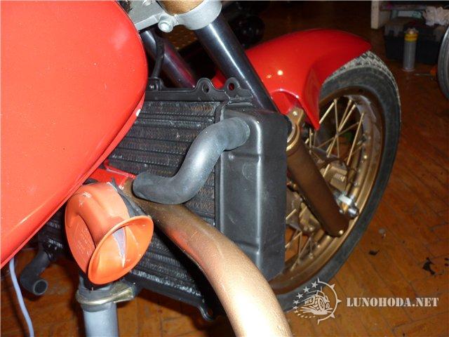

Мужики я купил мотор со всей электрикой и он в пути!
но есть несколько вопросов по охлаждению. у водяных планет и водяных юпитеров разные радиаторы! разница в двух изменениях. первое у планеты из за помпы выход с радиатора с другой стороны (справа) а принемающий из головы наоборот слева!
вопрос в том - я на днях видел в продаже медные трубы которые точно такиезже внутренним и наружным диаметром как и выходные трубки из радиатора! 230 рубметр
Поскольку мне не как не использывать юпитерские шланги а машинные печичные не подобрать (так как слишком длинные и не те изгибы) могу ли я сделать подвод и отвод на медных трубках которые закреплю кусочками шлангов к радиатору и мотору???

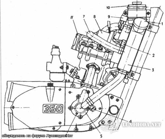

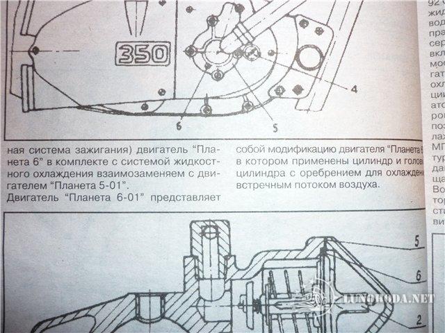

второй вопрос - у планеты в отличии от юпитера есть малый круг охлаждения и третий выход из головке на радиатор -
номер 7 (шланг снова идет в рпдиатор в холодную половину)
я поскольку не имею радиатор с тремя выходами хочу сделать вот так -
использывать тройник отопителя от машины.
Вопрос не ухутшиться ли что нибудь из за моих переделок с тройником вместо того как должно быть???
- Сообщения: 317
- Зарегистрирован: 26 авг 2009, 18:45
- Откуда: Санкт-Петербург
- Сообщения: 31785
- Имя: +7 (812) 000-00-00
- Откуда: Ленинград
Делай спокойно, нормально всё.Юрий(78rus) писал(а):неужели так трудно ответить! у меня работа стоит!
- Сообщения: 53
- Зарегистрирован: 11 сен 2009, 13:31
- Откуда: ПЕРМСКИЙ КРАЙ, г.КУДЫМКАР
Юрий у тебя получается практически такой же малый круг охлаждения. От того что он изготовлен из других деталей, он своей функции не теряет. Получается красиво. Удачи.Юрий(78rus) писал(а):неужели так трудно ответить! у меня работа стоит!

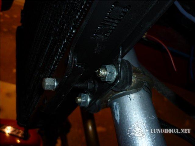

Сам юзаю на водяном юпитере, а закрепить радиатор на классические хомуты глушака (что у тебя на фото) сам бы не додумался. Принял на вооружение.

Все крепления сделал через резинки, для гашения вибрации.
это верхнее крепление. сверлил отверстие на 6,5 мм и подсовывал туда гаечку на 6.
это низ. хомут через резину к раме и затянул а потом на оставшиеся конци с резьбой одел резиновые шайбы потом радиатор а потом другие гайки! если хомутом сразу радиатор прекрутить то радиатор сломает при затяжке!
Под этими резинками гайки хомута! а вторые крепления радиатора
