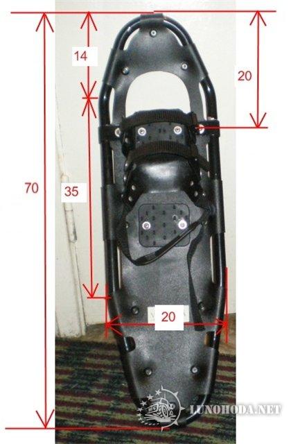

gudvin писал(а):Если злые модераторы опять тему не удалят, то я здесь выложу самодельных процес изготовления :ok:
Сам процесс примерно ясен.
gudvin писал(а):Примерно так, размеры не смог повернуть. :oops:
А технология простая, гнётся трубка Д16Т ф18х2,0 или 18х1,5, вырезается материал тонкий ПВХ или из локера наверно можно сделать,
оборачивается вокруг трубки и на заклёпки с широкими шляпками или болтики.
Крепление можно как на лыжах площадка, крепится болтиками М6 нержавейка.
Что не ясно сфоткаю подробно, как говорится лучше увидеть.
Крепление для сапога подвижное или жёстко закреплено? На фото не совсем понятно. А для себя, эти оставил, или др. сделал?

томил писал(а):Крепление для сапога подвижное или жёстко закреплено?
Закреплено, но не жёстко.
В этом и эфект, если лыжа обычная провалилась в снег, то вверх идёт вместе со снегом, а снегоступ проварачивается и встаёт почти вертикально. Снег слетает, поэтому идти легко.

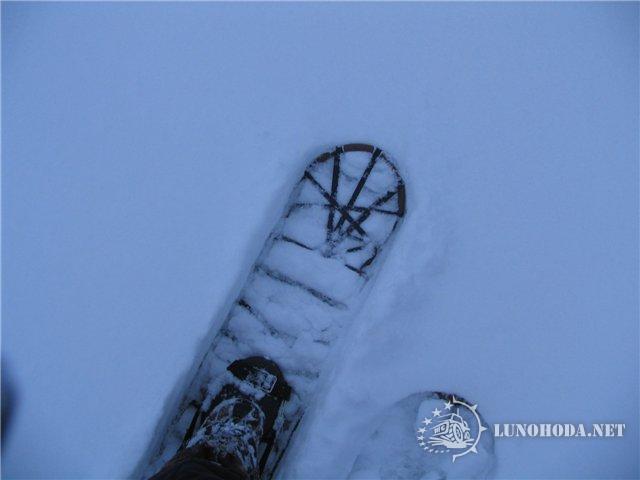

Испытали снегоступы по пыхляку.
Вес испытателя 100кг, снегу по самые "фаберже", температура -20гр.
Кто говорил что пластик рассыплется 8P
