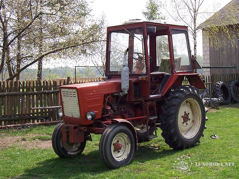

368+600=968х45=43560 руб, добавь ещё 20 тыр и вот тебе Т-25 и счастье в его лице, тут те и ВОМ и гидравлика.Aleksej2000 писал(а): Колеса хочу новые, в магазине по 92 евро штука, но 20 размер. 16 пока не нашел. Вот значит на металл примерно 600 евро.

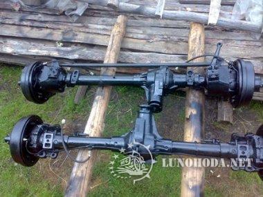

Постараюсь кратко Алексею для информации
Мосты ВАЗ и Москвича по конструкции сходны, но
1 Москвич крепится на рессорах, ВАЗ на резинометалических шарнирах на балке 5 гнёзд
2 В москвиче 5 шпилек(болтов, точно не помню) в ВАЗ 4 болта можно поставить диски гольф
3 мост Москвича несколько прочней, по скольку изначально рассчитывался на большую, чем ВАЗ 2101 1200 кубов мощность(1500) последнее в принципе спорно, и запчасти на ВАЗ найти проще, в том числе мостами.
4 Передаточные числа в ВАЗ разные 4,44 ; 4,3; 4,1; 3,9
какие в Москвиче не знаю. проверить передаточное число можно просто. или если разобран посчитать количество зубов, или проворачивая за хвостовик сосчитать сколько целых и частей сделает хвостовик за полный оборот двух полуосей(если одну полуось затормозить,, то результат делим на 2) соответственно количество оборотов и есть передаточное число. на одно ТС можно в принципе ставить только мосты с одинаковым передаточным числом.
В принципе можно и с разным, но там есть несколько но.
Далее мосты ГАЗ производные
есть конические и Гипоидные
первые-старый "колхозный" УАЗ и ещё несколько машин. основное отличие ось хвостовика проходит почти через ось полуосей передаточные числа даже на одной машине из за не грамотного ремонта могут быть разные надо проверять. полуоси этих мостов разгруженные то есть ступица на подшипниках стоит на чулке, а поуось вставляется с торца и к ступице крепится на 6 или 8 гаек(болтиков) посмотри увидишь, поймёшь.
Гипоидные в принципе почти все ГАЗ-24 передаточные числа тоже разные, главное отличие ось хвостовика проходит на много ниже полуосей (это признак гипоидной) поруоси стоят как на ВАЗ и Москвич несущие на РАФ в принципе стояли мосты от Волги.
Были ещё мосты Ныса в них редуктор как в УАЗ, а полуоси как в Волге.
Отдельно стоят Военные мосты УАЗ иначе их называют вояки, портальные, армейские, основное отличие редуктор на много меньше, и стоят бортовые редуктора.
Есть ещё спайсеры от патриота-Хантера, но думаю они тебе не попадутся.
по весу
Москвич и ВАЗ почти одинаковые, следующий Волги почти в 2 раза тяжелее, следующий УАЗ колхоз килограм на 10-20, следующий Армейский.
по прочности в принципе ВАЗ и Москвич рассчитан на момент не меньше 160 кг*м Волги и УАЗ около 300 кг*м данные условные, где были точные не помню, если кто может добавить поправить не возражаю. если масса очень нада, можете посмотреть в справочном разделе, или позднее посмотрю, подправлю, сейчас спать надо идти.

У волги передаточное было 4,1 и 3,9 у Латвии только 3,9 стандартные на волге 14 на РАФе 15. по прочности не уверен, у УАЗа толще п/оси, но мельче зуб планетаркиAleksej2000 писал(а):Т.е. взяв с Волги. это тоже самое, что и "Латвии"? Они потянут 20 размер? 16 вроде там стандартный?Тимур62 писал(а):на Латвии т.е. на РАФе стоит волговский с передаточным 3,9,
ПО прочности они одинаковые с УАЗом или уступают?
