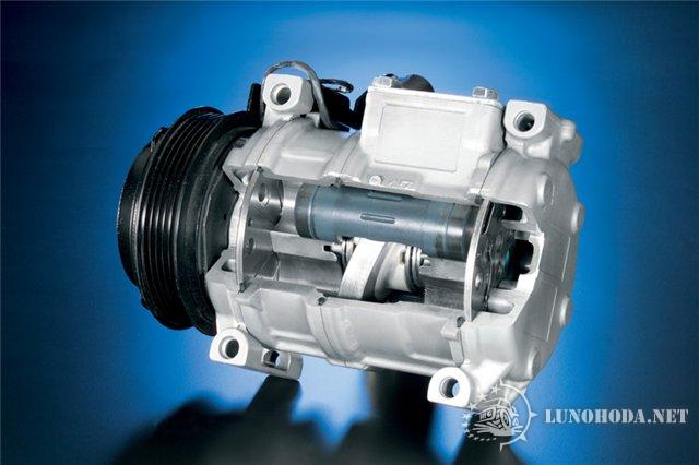

Егорий писал(а):Что-то я сомневаюсь по поводу "винтоватости" кондейских компрессоров. По- моему они роторно-пластинчатые... Надо будет разобрать-посмотреть, где-то у меня валялся такой...
Очень интересно будет увидеть роторно-пластинчатый компрессор для кондея....

поршневые они вообще-то

От кондеев есть шиберные ( сузуки витара например)
а так же с косой шайбой, многопоршневые. вот.
Рутсов не припомню.

Егорий писал(а):ВД писал(а):
винтовой компрессор от инносранного кондея:
Оговорился- шиберные :oops: Короче, у меня валяется где-то с Вольво 740, разберу- доложусь. Если не прав, раскаюсь..

На фото выше - поршневой, с косой шайбой.
Шиберный в нутри , точь вточь как например любой шиберный маслонасос , НШ 10 гура зил 130 например.
