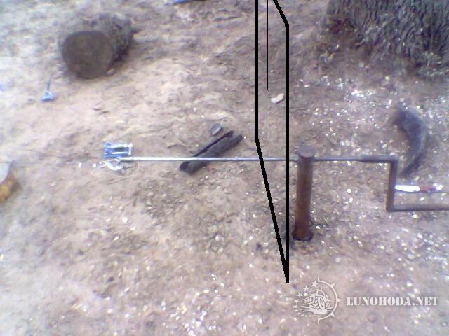

вот что я придумал извеняюсь за такой пейн, минимум денежный затрат
шпилька 100р поводок крутящийся 50 р

Жёстко!
Для такой схемы я бы использовал проволоку - катанку.
Длинна метра 4 :))) .
Сверху маслёнку-капельницу и крутить дрелью :shock:
P.S Придумал это, пока сообщение писал, наверно можно потом удалить.

винт надо от нивского домкрата, или хотя бы классического, для соединения цепь, чтоб проще размер подбирать.

Можно ведь шаг резьбы и усилие на ручке, в смысле момент, как то в тягу на шпильке пересчитать?

на счёт дрели, вместо ручки заварить гайку и дрелью крутить ( на конце) !!

вот сегодня драл посотрите

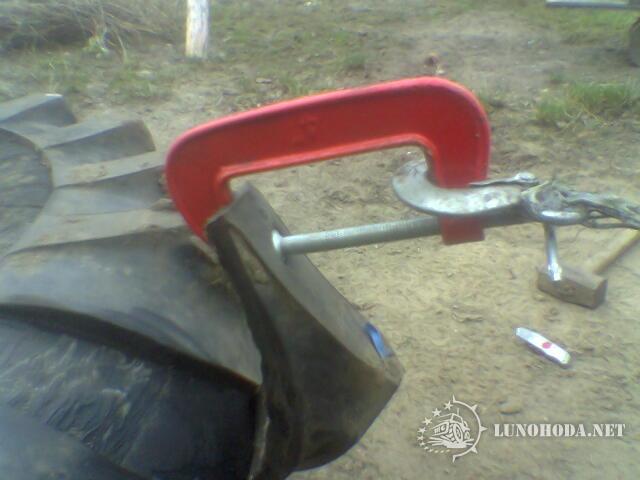

струбцина
вот что я придумал
крутится очень легко одной рукой кручу :)
вот что получчается

Дёма
со струбциной этой осторожней надо г-но редкостное,лопает вцело на ура хрен пойми что за сплав.колесико-красота ,клыки поуже сделать недумал? [:})

вот таким образом привязал ступицу к вбитому лому тросик не натянут
от такую защиту зделал из шифира :))
на счёт друли: посоветовался с мужиками иони сказали тяни токо тихоходом но у меня его нет приворил ручку стал драть смазал шпильку селедолом и кручу одной рукой напряга не какого а тросик порвался думаю что если обычной дрелью крутить она не згорит а то очень утомляет шпильку туда суда гонять

001gan писал(а):Дёма
со струбциной этой осторожней надо г-но редкостное,лопает вцело на ура хрен пойми что за сплав. [:})
Это не сплав это голимая чугуняра, причем даже не ковкая а обычная. У меня такая на 20дюймов лопнула когда пытался у ауди100 затолкать назад задний тормозной цилиндр(он ессно не затолкался потому как по резьбе вкручивается) но усилий много не понадобилось. Заварил аргоном после очень сильного прогрева паяльной лампой, но ничего кроме деревяшек ей уже не жму
