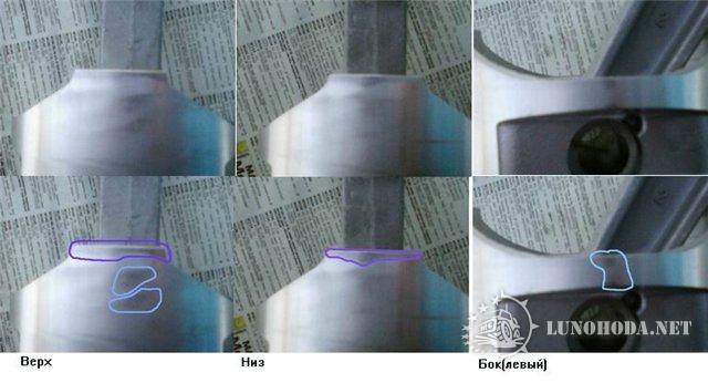

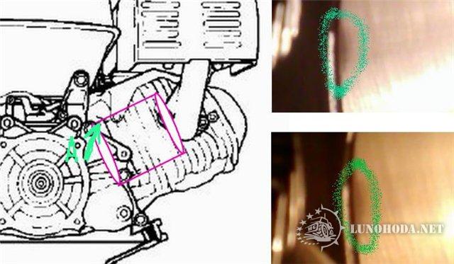

Не-а. Это скорее всего вот это:
Извеняйте что фото такое получилось, НО.
Обкатка 2 часа - в масле металический цвет. Замена масла.Работа еще 1 час без нагрузки. Дальше - звук видимо отсюда. Фото со стороны стрелки сималось (два снимка одного и того же). Выделеное пятно - поверхность цилиндра уже без хонинговки с заметным износом (другой цвет даже!). Внизу, напротив - намного меньше такое же.
На поршне выделенное голубым цветом - износ, не имеющий видимых "колец, как от токарного станка" получаемых при обработке поршня на этапе изготовления. Фиолетовым цветом - даже царапины по ходу движения поршня в цилиндре.
Что это? Китайский брак? Как вылечить??????!!!!!!

Вован Я
- Сообщения: 459
- Зарегистрирован: 01 ноя 2009, 15:31
- Имя: +375259191311
- Откуда: Беларусь г.Столин
То есть? Куда его переворачивать? Разбрызгиватель масла - внизу!Thor17 писал(а):Шатун при сборке перевернут . По хорошему эта пара уже долго не проходит ИМХО, а вообще шатун нужно перевернуть как положено и проконтролировать выход юбки за границы цилиндра.
Юбка выходит за пределы цилинра в НМТ, точно.
Дальше что?

Вован Я
- Сообщения: 459
Не перевернешь по частям. Там бугель шатуна не под 90 град к оси шатуна расположен, так что только все целиком переворачивать. Тогда разбрызгиватель вверху будет.Thor17 писал(а):Возможно перевернута верхняя половина относительно нижней. Там дожна быть метка.
А на что повлияло бы переворачивание? Палец в поршне сейчас на пару мм смещен вправо, если смотреть со стороны выходного вала и коленвал (с этой стороны) вращается против часовой.
Много видел, всегда можно сделать лучше!
Thor17
- Сообщения: 1703
- Зарегистрирован: 19 авг 2009, 22:07
- Откуда: Рязанская область
Поршень имеет отверстие под падец с эксцентриситетом, это раз (какраз для уменьшения эффекта перекладывания в НМТ), и цилиндр с высокой вероятностью смещен от оси в сторону рабочего хода (так надо для момента и уменьшения износа) Точную величину не назовет никто наверное но на ПД10 (уж вроде не для работы, а для пуска) смещение 5мм, так что если перевернут шатун будет такая трабла и как единственно возможное из оставшегося перевернут поршень. Тогда эффект перекладывания не уменьшается а увеличивается что и наблюдается на фотках, и длины шатуна нехватает поршень вылазит из цилиндра. Падает степень сжатия, момент, растет износ вплоть до поломки и яйца в цилиндре.
