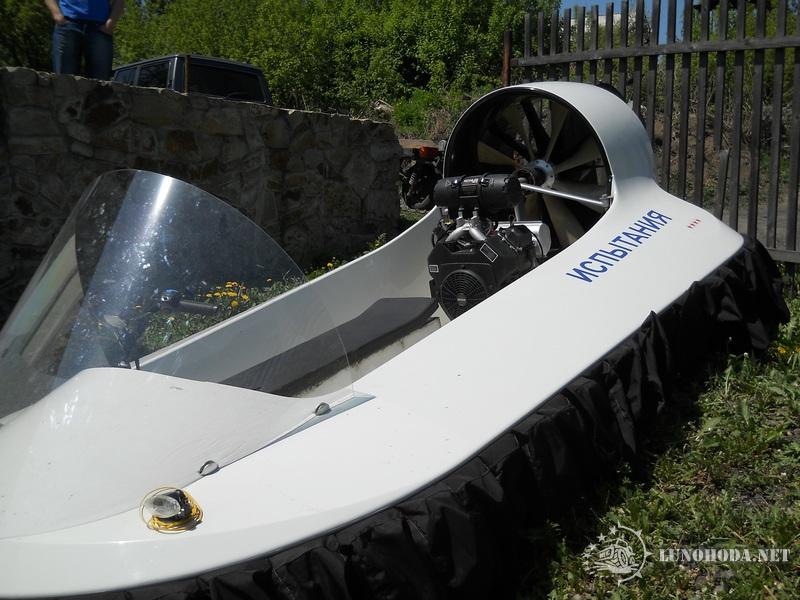

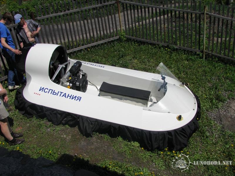

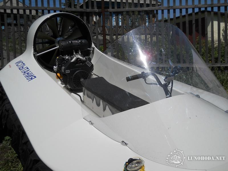

Спущено на воду еще одно СВП "Дилин", сейчас проходит процесс испытаний и доводки.
Мотор 4-х тактный, Kohler, мощностью 30 л.с.
Фото:
Видео с испытаний:

Andreu4
Вспомните , ребята , профессора Левкова , добрым словом ! Симпатичная машинка у вас...
