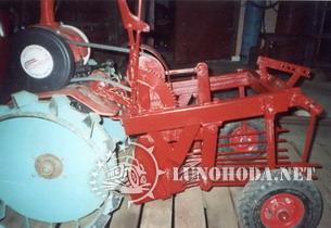

Может кому пригодится!Как вариант. [:})
http://lunohoda.net/forum/viewtopic.php?p=26092#26092
