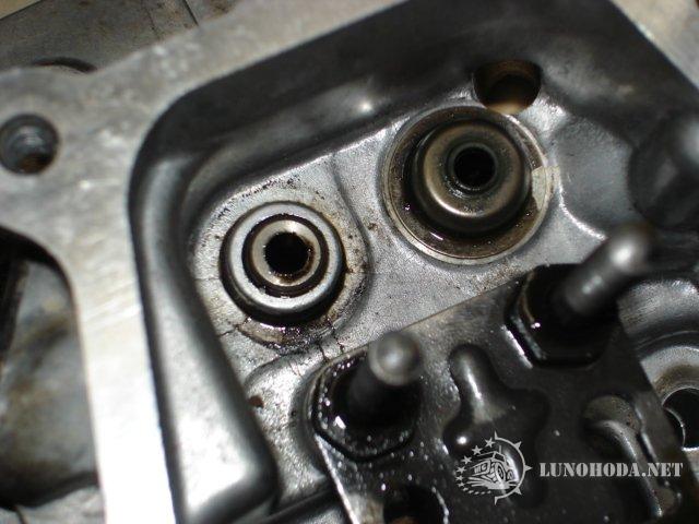

итак вернулся с очередных соисканий. Разобраз еще раз головку - и открыл Америку на выпускном клапане маслосьемного колечка необнаружил, как бы его там совсем небыло. Может его там и не должно быть ? Фото прилагаю. Размеры маслосьемного колечка = внутренний диаметр 5 мм, диаметр клапана 5,5 мм, внешний диаметр 21 мм, диаметр посадки 14,5 мм.
На второй фотке видно что осталось в цилиндре - какая смесь.
Вопрос остаеться не решен - откуда двигатель масло берет при такой малой наработке ?
