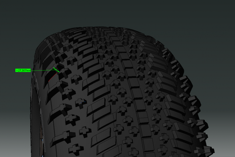

Мы же делаем шину для немного других условий - восемь месяцев в году снег, остальные - весьма слабый травяной покров по болоту. Ну и асфальт -щебень, чтобы до всего этого добраться.
С "высоким и редким протектором" - насколько высоким? насколько редким?. Мы же именно этот баланс и ищем. Но для наших условий.

Юрич писал(а): 10 авг 2022, 08:47 По удельному давлению насыщенный протектор с высокими грунтозацепами, которые еще вдавливать чем то надо, ИМХО, пользы не несут, только масса резины на колесе за центнер переваливает. Тогда смысл больших колес теряется, масса колеса, диска и привода растет ощутимо, а площадь пятна контакта - не очень...
Честно говоря, первоначальный вариант - который я передал шинникам как входную информацию, был более экологичным.
Высота крайних шашек меньше, да и в целом протектор поспокойнее. У шинников же представление было гораздо более "зубастое". То что в итоге получилось - результат очень долгих переговоров-уговоров. Вобшем реальная ситуация - сделать так как хочется получается не всегда.
Но в любом случае цель - не рвать травяной покров на болоте. Если не попадём - назовём шину "зимней" и будем пытаться дальше 8P

Золотницкий Александр писал(а): 10 авг 2022, 12:02 Мы же хотим пройти по тонкой грани посредине. Не рвать болото, но и не беспомощно в нём барахтаться
Не получится так,будет либо рвать и ехать,либо не рвать и тоже ехать но не всегда как бы хотелось,когда на свой болотоход одел в первые обдирышы с невысоким по нынешним меркам протектором,всего 30 мм,после первой же поезки на болото,высота протектора была уменьшена в половину до 12-15 мм,мне просто стало жалко болота,потому что по нему мне предстояло ещо проездить не один десяток лет,пускай и с меньшей проходимостью,но не рваным болотом,но с нынешней модой на высокий протектор и огромным количеством пневмоходов,от болот мало что остаётся,сколько глазу видно,сплошные кальи,а когда то были времена чтоб найти свои следы через неделю, приходилось ставить вешки и делать затёски на болотных сосенках.через неделю мох поднимался и следов не видно было.По более менее сухому болоту могли проездить год по одной колее и не было разрывов моха,теперь от многих пневмоходов колея до торфа после одного прохода.
Здравствуйте Золотницкий Александр!
Красивая картинка. А вот как она "ляжет на плоскость"? При давлении 0,15 кгс/кв.см? Какова будет площадь опорной поверхности?
И "вишенка на торте" - а какова эпюра ПЕРЕМЕЩЕНИЙ В ОСЕВОМ НАПРАВЛЕНИИ, т.е. параллельно движению машины? Поясню - элементы "рисунка шины" в той модели имеют малую жесткость (хоть не все, но много). Это позволяет скомпенсировать "неправильную" деформацию слоев шины с кордом. А тогда именно этот "рисунок" обеспечит движение "поверхности шины" строго по опорной поверхности БЕЗ ОБРАТНЫХ ДЕФОРМАЦИЙ(это когда элементы рисунка должны обеспечить зацеп, двигаясь назад, а они движутся вперед и создают "противотягу"). Ну и собственно должна получится бОльшая максимально достижимая тяга и, конечно, лучшая проходимость.

Oleg_P писал(а): 11 авг 2022, 09:50 А вот как она "ляжет на плоскость"? При давлении 0,15 кгс/кв.см? Какова будет площадь опорной поверхности?
На твёрдую? так плоскостью и ляжет. Всё поперечное сечение протектора при работе на низком давлении будет составлять ширину около 720мм. Но на реальном податливом грунте будет зависеть от свойств грунта. ближе всего к плоскости будет наверное на песке. Далее снег - от плотного к пухляку картина деформации думаю очень сильно поменяется. А на ковре в болоте шина может быть близка по форме и к свободному состоянию при этом давлении. Поэтому тут оценивать что-то я не берусь. Площадь пятна контакта на твёрдом замеряется легче всего, но нафик она нужна? о чём говорит? А на ковре её определить очень нетривиальная задача - там ещё водоизмещение начинает работать, думаю в большей степени определяется свойствами травяного ковра чем шины (ну пока она его не прорезала конечно)
Oleg_P писал(а): 11 авг 2022, 09:50 И "вишенка на торте" - а какова эпюра ПЕРЕМЕЩЕНИЙ В ОСЕВОМ НАПРАВЛЕНИИ, т.е. параллельно движению машины?
В тангенциальном? В системе координат колеса, параллельно движению машины это тангенциальное.
Oleg_P писал(а): 11 авг 2022, 09:50 Поясню - элементы "рисунка шины" в той модели имеют малую жесткость (хоть не все, но много). Это позволяет скомпенсировать "неправильную" деформацию слоев шины с кордом. А тогда именно этот "рисунок" обеспечит движение "поверхности шины" строго по опорной поверхности БЕЗ ОБРАТНЫХ ДЕФОРМАЦИЙ(это когда элементы рисунка должны обеспечить зацеп, двигаясь назад, а они движутся вперед и создают "противотягу"). Ну и собственно должна получится бОльшая максимально достижимая тяга и, конечно, лучшая проходимость.
В этой шине, благодаря брекеру, зона "неправильной деформации" я надеюсь будет сведена к минимуму. Это МВП уже отметил.
