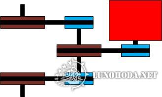

Есть вот такая идея двухвариаторного вездехода. Первичный вариатор работает без изменений. В двух вторичных вариаторах ремни должны быть поджаты дисками, как у работающего вариатора, чтобы не было проскальзывания ремня. От вторичных вариаторов крутящий момент поступает на бортовые редукторы ведущих колёс. На каждое колесо со своего вторичного вариатора. Вторичные вариаторы также будут играть роль дифа. Но в тоже время не будет пробуксовки одного колеса при неподвижном другом. При движении сначала будет срабатывать первичный вариатор, так как вариатор понижает обороты и для срабатывания вторичных вариаторов не хватит оборотов. По мере разгона ПЧ первичного вариатора уменьшается. Обороты вторичных вариаторов возрастает и они также начинают регулировать ПЧ. Первичный вариатор увеличивает крутящий момент от двигателя. поступающий на вторичные вариаторы. Но так как вторичных вариаторов 2, то нагрузка на каждый вариатор снизиться в 2 раза. Конечно при пробуксовке одного колеса нагрузка на другой вторичный вариатор увеличится. Но это будет кратковременно. ПЧ такого редуктора 9-1.
Отличная ПРОВЕРЕННАЯ идея, земляк!
А здесь с фотками:
http://forum.automoto.ee/showthread.php?tid=38057
Поскольку основной вопрос здесь- конструкция управляемого вариатора, то я пока и пишу в этой теме:
http://lunohoda.net/forum/viewtopic.php ... c&start=45
На двигатель я ставлю центробежное сцепление от Polk, а в качестве управляемых вариаторов переделанные Сафари, только ведомые думаю брать от Тайги, чтобы не было проскальзывания ремня при торможении двигателем, а то одна гусеница будет тянуть другую, и не будет бортового поворота без использования тормозов. Сейчас пытаюсь заказать Сафари с левой резьбой на неподвижном конусе и упоре.
Есть ли у тебя свои идеи по самим вариаторам?

У меня колёса, а не гусянки. Поэтому я как бы не собираюсь ничего переделывать в вариаторах. Я так думаю, что всё будет работать и без переделки. Есть проблема с токаркой. На месте нет возможности сделать промежуточный вал.

Прочитал невнимательно на радостях, что появился единомышленник :oops: Как собираешься решать проблему вращения одного из вариаторов в обратную сторону?
