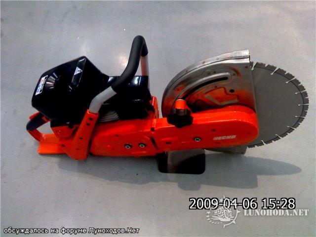

Болгарином, проём вырезать в домашней плите можно, но не стены в промышленном мастабе крушить!
Слав такая штука должна быть с водяным охлаждением и вода выступает в качестве пылесборника, практически не пылит я такой кирпичи резал в здании и без пыли правда штилем. А приятель захотел дверной косяк расширить так всю кухню запылил правда он воду не подключил говорит вытирать не охота было, зато потом часа полтара пылесосил и воду пришлось вытирать, так как только одну треть пропилил.lunatik писал(а): пылеопасно
Я проем расширял под новую входную дверь, диск был для сухого пила, отличается отсутствием пазов на диске. Пробовал лить воду но такой диск сразу заклинивает, так что пришлось на сухую. Сказать что пыли было много значит нечего не сказать. Блин был бы промышленный пылесос.lunatik писал(а):Такая штука, не должна быть без подачи воды.
В прощлый раз, я вылил кубометр воды. Пыли всё равно было вагон.
(может меньше) Воду лил сверху, по стене.
Недавно пилил кирпичные стены дома, с подачей воды прямо в диск, всё равно, пыли .... пипец....
я хотел сказать, что водой не стену вообще поливал, а был примитивный девайс, струйка воды из под потолка через шланг в пропил, в нескольких см над диском. Вода шла конечно не на диск и центробежной силой раскидывалась к его окружности, но количество её, компенсировало отступлние от технологии.sergej писал(а):Слав подача воды должна идти только на диск!

Хм... могу открыть секрет Полишинеля как малопыльно пилить без воды. На место пропила водичкой или любым другим способом наклеивается газетка и по ней пилится, Если вертикально то можно кусок обоев приклеить, только в месте пропила неплотно, а чуть пузырем. Рез тянущий.lunatik писал(а):Недавно пилил кирпичные стены дома, с подачей воды прямо в диск, всё равно, пыли .... пипец....
