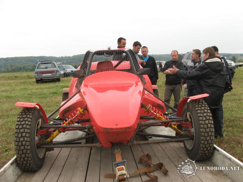

Юрич писал(а):Mongoose, да успокойся ты со своим корытом, маньяк. Это вездеходное багги высокого класса. На нем, при желании, можно Париж-Дакар ехать, а не на рыбалку по колее от пузотерок!
олег александрович писал(а): вот первый "лось" в шкуре ВТС созданный ВА

Шестерни от УАЗика-вояки, 16/31.
К наружней гранате по большому диаметру приварен вал со шлицами, вместо грибка оригинальный непобедимый вал со шлицами наружу, на котором обута ступица колеса и увеличенные тормоза. Надеги хватит на большие колеса!
Но, приваривая редуктор к обрезанному нивовскому кулаку со слабыми шаровыми, Михалыч сознательно идет на снижение нагрузки на передок ради технологичности. На боевую полноприводную багги он делал оригинальные кулаки с ШС-ами вместо шаровых.
Мы в начале темы обсуждали же...

Предположения, это сарказм? Предположения могут быть у тех, кто верит слухам и мультикам в интернете. А у меня подобные конструкции, постоянно в натуральном виде, и сейчас лежит кусок комбинированного моста со сломанным пополам чулком, (если интересно, могу сходить сфоткать).
Какой чулок моста? На этой машине полностью независимая подвеска.

С независимой--- висит тот же банальный воен. редуктор, который не ходил на предыдущих моделях. Т.Е. если комбинированный мост ломался в 4- х проблемных местах, то этот будет ломаться только в 2-х. Хотя реже, чаще будет разрывать нивовский мост. :roll: Что трудно помониторить?? На петровичах же обыграли эту схему, поставив редукторы с большим передаточным!! И жиговские агрегаты более менее ходят.
