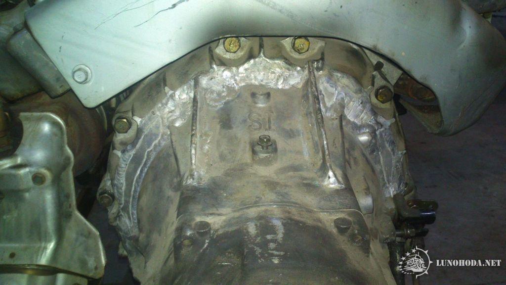

В компрессоре я заварил одну деталь и он начал у меня качать воздух
Теперь он качает блокировки
Производительность как у двух хороших беркутов
Клапан взял с компрессора арб на включение
Теперь он сам себе качает работает выключается.удобно

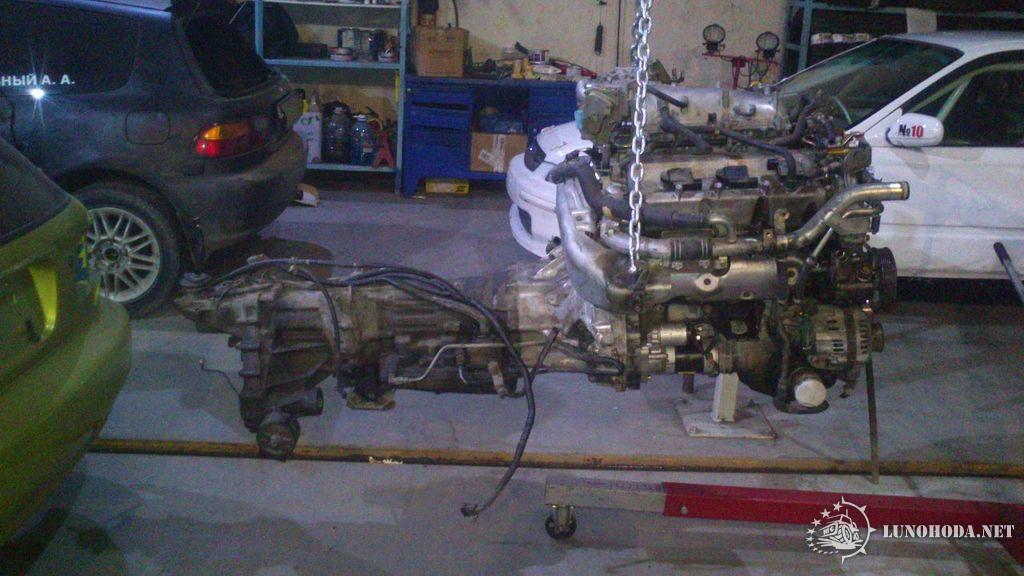

N10 писал(а):ниссан мотор и сузуки трансмиссия
Он разорвет его на щепки в первый же день
Цепь в раздатке у меня 1,9диз 75л с рвал 3 раза за сесон
На этом моторе стоит супер мощная 03я коробка
Даже на дизельном террано QD32 01я
даже на VQ35 255-280л с в зависимости от расчиповки который стоит на FX35 стоит 01я
03я коробка стоит на Патроле с 4,2дизель

не взвешивал, но выглядит миниатюрно, как и редуктора с приводами
по сравнению с 350Z,
но если взять ниссан сильвия 2,0 турбо коробка ничуть не больше
на ммс паджеро и делике автомат такой же как на эскудо поэтому есть некоторая уверенность
когда развалится поставлю раздатку от 66 и автомат от грузовика

У меня раздатка с Террано 3.3л ,акп родная с этого мотора
Если надо расскажу как все скрестить,в итоге все штатно стало
Можно готовую акп с раздаткой использовать от Патрола-выход направо
Либо с Террано Патфиндера выход налево
Интересно масса
масса акп Ниссан 82кг,причем в Сильвии та же 01я коробка,легче грамм на 500 все го лишь,корпуса одинаковые,чуть начинка разная
раздатка 50кг
т е 132кг в сборе
Сузуковская раздатка около 28кг вроде.а вот данным по акп сузуки не владею
Интересно масса
раздатка 50кг
т е 132кг в сборе
