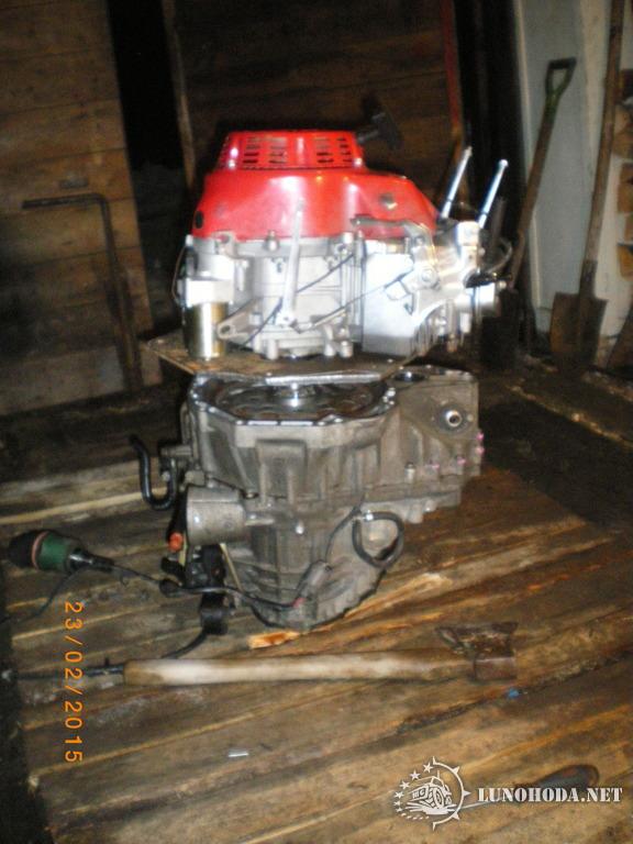

Сообщение gudvin »
Разобрал и заварил дифф в акпп. Разбирается конечно, не как наши, просто крышку снимаешь и всё, можно дифф вынимать
ПЧ 21/76
И попытка женить китайца с японкой :)))
Сейчас, после многих сотен км на этом автомате, могу точно сказать, отличная бы получилась пара. Можно и двухцилиндровый поставить. При снижении цен получилась бы идеальная неубиенная трансмиссия.

gudvin писал(а): Сейчас, после многих сотен км на этом автомате, могу точно сказать
Много сотен на авто с этим автоматом или как? С каким мотором стояла АКПП эта?
Вездеходное ателье "Мангуст"
Сообщения: 7540
Откуда: Лен. область
Возраст: 41
Вездеход переломка 4х4 /Айрин III/
Сообщение gudvin »
На вездеходе с мотором CG10, но понимание есть, что акпп работает адекватно.
Я просто ещё не всё перенёс, вечером доделаю :stop:
Единственный минус, тяжёлая зараза, 70кг примерно.
