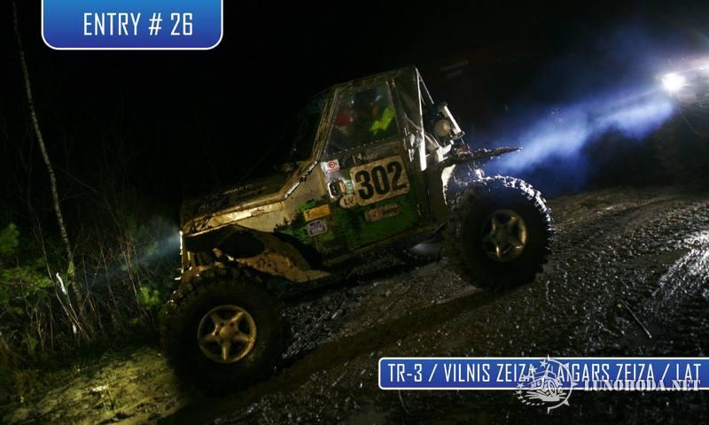

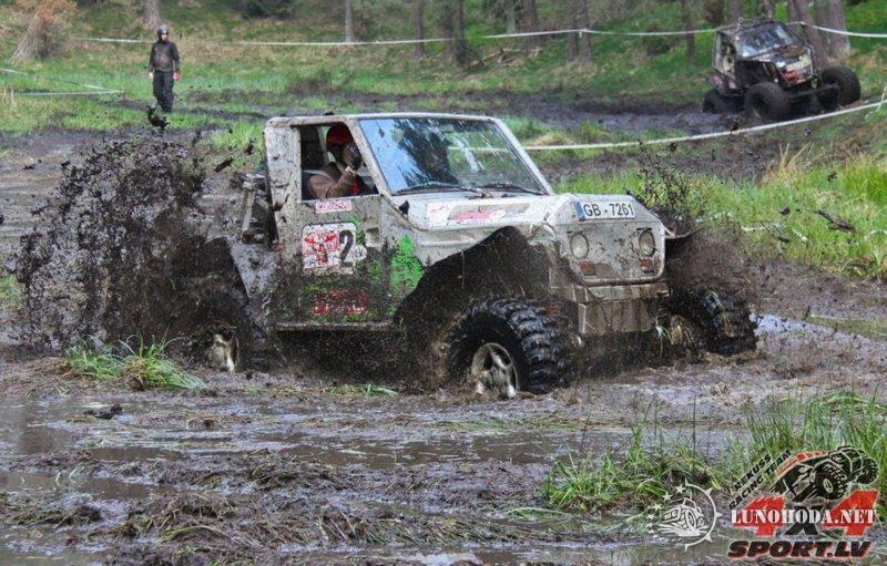

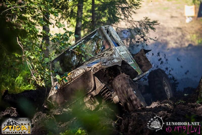

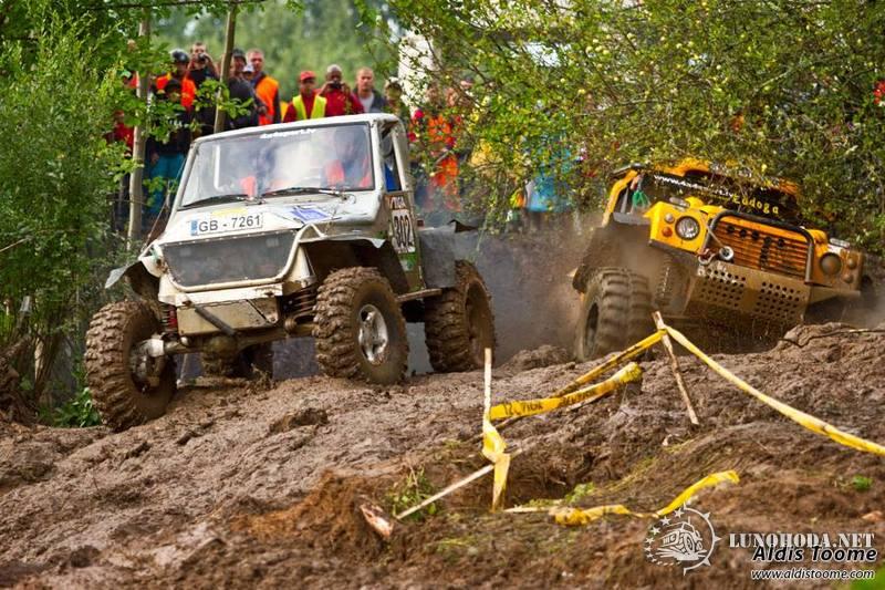

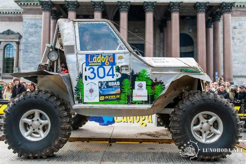

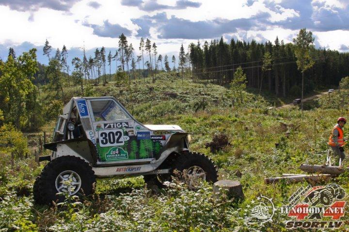

Vitalya32 писал(а):Где можно Жужика поподробнее посмотреть?
Поподробнее наверное нигде, разве что фото с гонок и пара видео.

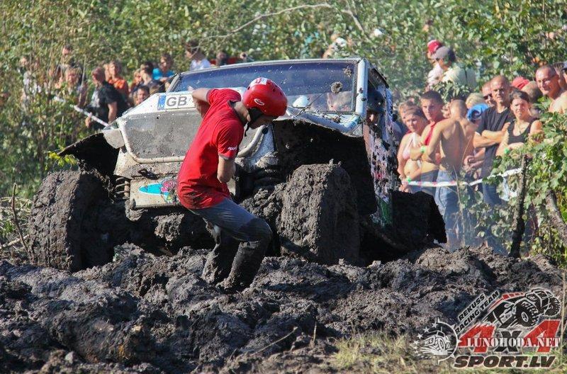

Zeiza писал(а):Поподробнее наверное нигде, разве что фото с гонок и пара видео.
:roll:
Отличная идея!
Только не ссылкой, а сюда выложить.

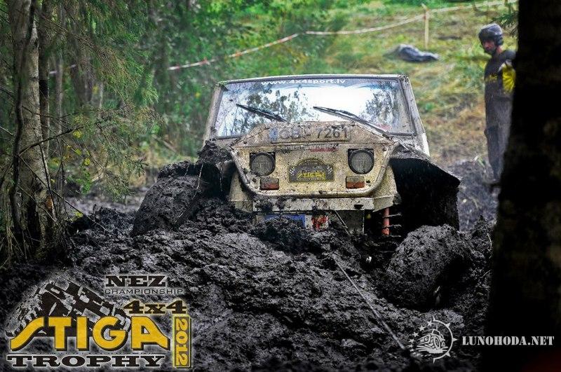

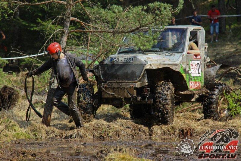

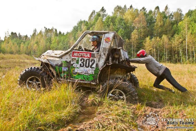

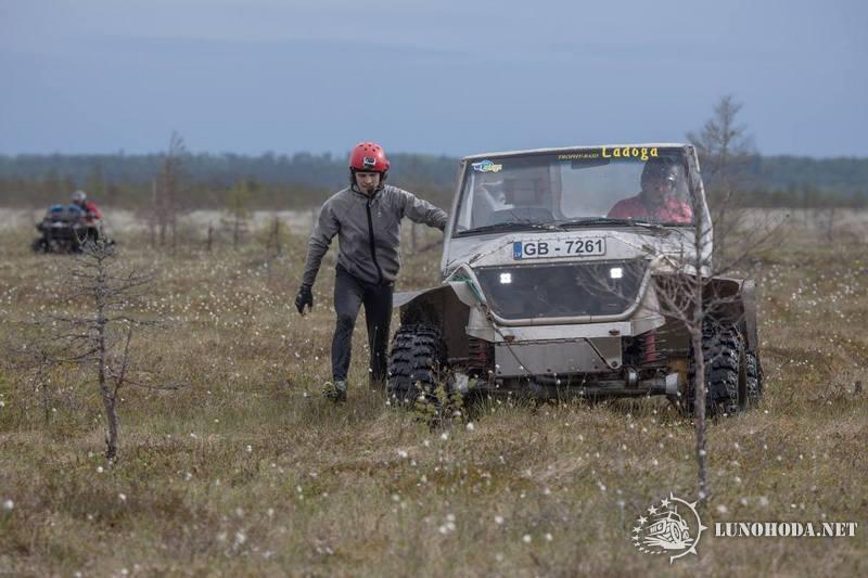

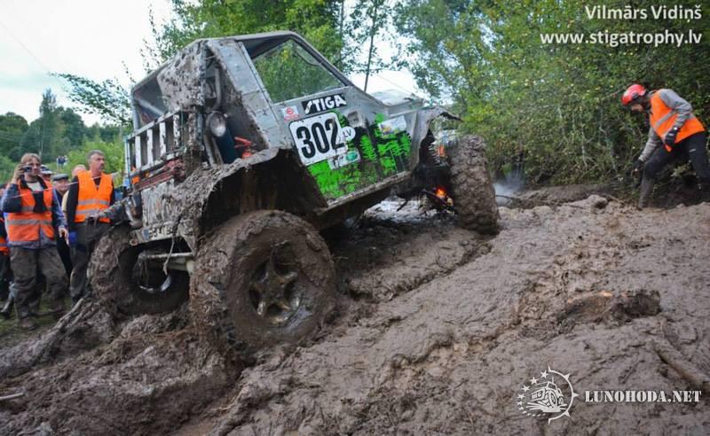

Сообщение Zeiza »
<iframe width="560" height="315" src="//www.youtube.com/embed/e2SFj3JpaPs" frameborder="0"></iframe>
Жужик
