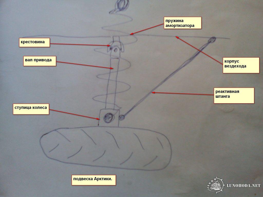

на этом аппарате подвеска очень похожа на подвеску пневмохода "Арктика" от Арктиктранса,только вместо пружины примененна рессора.Изображение
