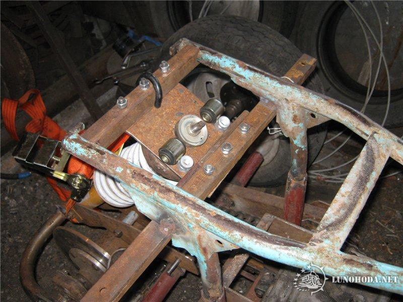

да, изгиб пружины получается приличный!
буду переделывать на два сайлент-блока:

ну и по передней подвеске:
слева на фото задний аммортизатор 01, он подходит идеально, но надо что-то мудрить с пружинами.
справа - задняя стойка тойоты. она немного высоковата, но у нее компактная пружина (буду менять на своем филдере).

вмнсто амморта оковская стойка не войдет?
вовочка
Сообщения: 5003
Сообщение вовочка »
Dimas писал(а):вмнсто амморта оковская стойка не войдет?
у меня их нету. Оки у нас сильно не распрастранены, а ценник на их запчасти дороже чем на иномарки!

вовочка
а если чашки на амморты сделать и пружины надеть?
а еще либо мне кажется, либо вы рессору хотели туда поперек поставить. Верно?
вовочка
Сообщения: 5003
Сообщение вовочка »
Dimas писал(а):вовочка
чашки на аммортизаторы влекут за собой оригинальность детали. надо будет смотреть, мерять, думать...
рессору хотел не я, а уважаемое сообщество :)

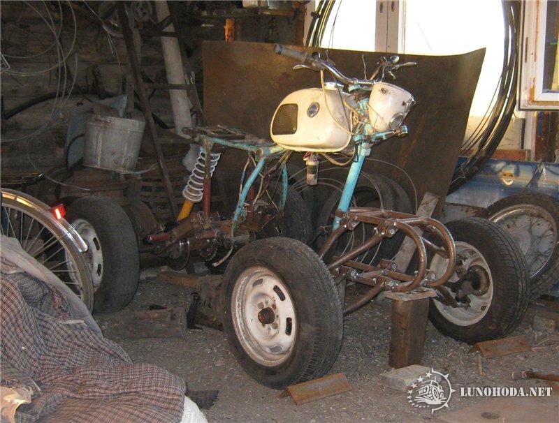

примерил передок. смущает высота рамы над землей - 33см. оставлять так или отпустить чуть пониже?
остается открытым вопрос с пружинами, у кого есть опыт, б/у задние пружины с легкового авто будут жесткими или все же можно их применить?

oleg 54
Сообщения: 3751
Имя: Олег
Откуда: Новосибирск
Сообщение oleg 54 »
вовочка
Ну вот - взял и испортил всю красоту этой мотоциклетной рамой , весь полёт фантазии на смарку . Делай всё самодельное , произведение получится , а так глаза 'режет' .

oleg 54
согласен! уже на нанчальном этапе осознал, что симпатишнее смотрелась бы самодельная рама, а самое главное легче бы пошел процесс. но время уходит, поэтому соберу так. закроется обвесом, думаю будет нормально :oops:

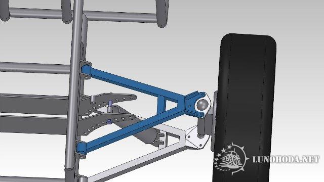

пружину всегда можно наклонить- изменится плечо, а следовательно можно подогнать практически под любую пружину. Есть возможность ставить верхнюю опору вперед и назад с шагом пару сантиметров?
вовочка
Сообщения: 5003
Сообщение вовочка »
Dimas писал(а):Есть возможность ставить верхнюю опору вперед и назад с шагом пару сантиметров?
речь про заднюю пружину?

Dimas
Сообщения: 1217
Имя: +7(905) 7764086
Откуда: Москва ЗАО
Сообщение Dimas »
вовочка
Написал про задний да, НО
передние тоже можно, но тогда их к центру надо сводить либо разводить. Я себе делалтакой проект, но забросил по некоторым обстоятельствам.
В этом наборе правда амморт китай, но с очень жесткой пружиной. При перестановке можно сделать короткоходную дубовую, либо длинноходнуюи очень мягкую подвеску.
вовочка
Сообщения: 5003
Сообщение вовочка »
Dimas
задний по нижнему креплению можно немного подвигать, но думаю это не понадобится.
а передние пружины, когда приварю переднюю чатсь рамы, просто зафиксирую проволокой к рычагам и буду пробывать на жесткость (также и заднюю подбирал). выбор пружин правда не велик - 2109 и с филдера, передние 01 и 09 не в счет, оковские у нас стоят дороже иномарошных и в магазинах почти нету, а б/у подавно не найдешь. [:})
