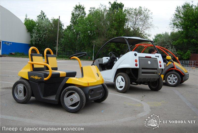

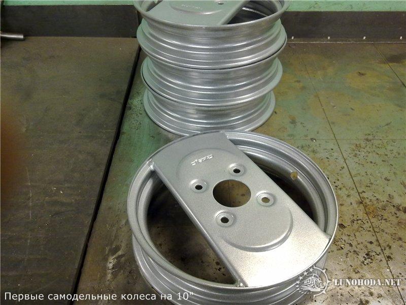

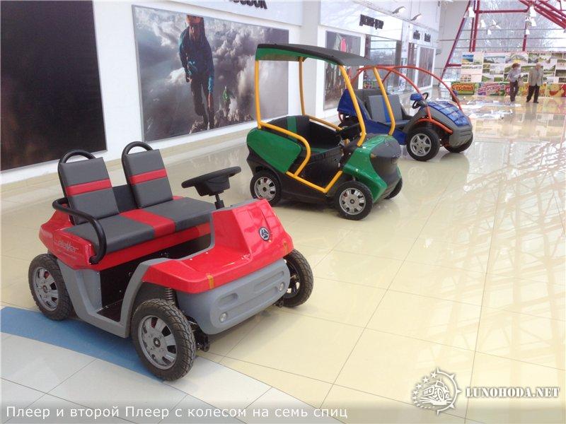

Да впрочем как всегда это не сложно. Заготовку заказываю на лазерной резке из 3мм. листа. Потом проминаю на прессе середку и дальше каждую спицу в отдельности формую на оснастке. Поэтому у меня два варианта такого колеса с шестью спицами и с семью, причем спицы одинаковые.
Вот какая эволюция была по колесам на микромобиль "Плеер"

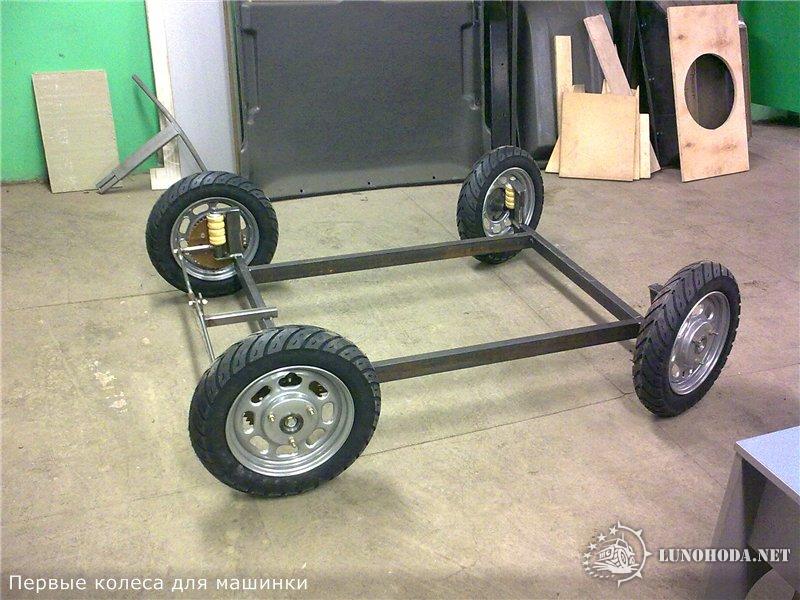

Первые от скутера, кое как нашли одинаковые и то два передних и два задних:
Первые самодельные колеса, сначало я вырезал обод из скутеровского колеса, а потом и обод стал сам делать:

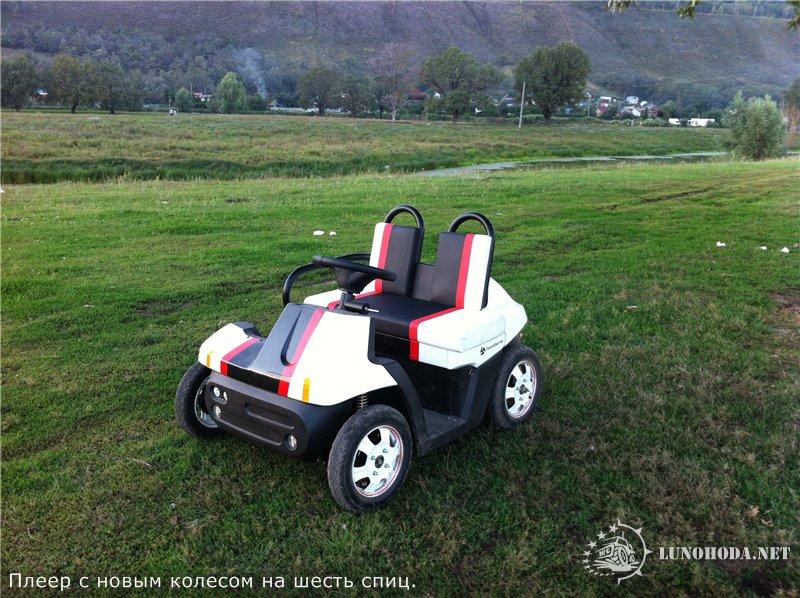

Новый дизайн колеса я специально заказывал и изготавливал уже по рисунку, первый был с шестью спицами:
Усиленное колесо уже на семь спиц:
На первом плане "Плеер-1", на втором "Плеер-2", ну а дальше это "МикроБ"

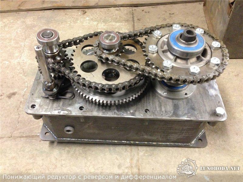

Этот редуктор нашел продолжение в проекте "Муравей" где необходимо было делать понижающий редуктор с реверсом и дифференциалом в одном корпусе. Было сделано два редуктора с разной компоновкой валов. На сегодняшний день довожу до серийного образца редуктор с понижением в 8 раз, реверсом и дифференциалом:

Polk писал(а):Этот редуктор нашел продолжение в проекте "Муравей"
в редукторе масло?

В первые редуктора я закладывал смазку литол+масло, что бы не вытекало. Но в последствии создал технологию корпусов из листового металла и появилась возможность заливать чистое масло.
Вот на этом видео это показано:
С густой смазкой тоже ходят хорошо, ведь балгарка на каких оборотах работает с густой смазкой.

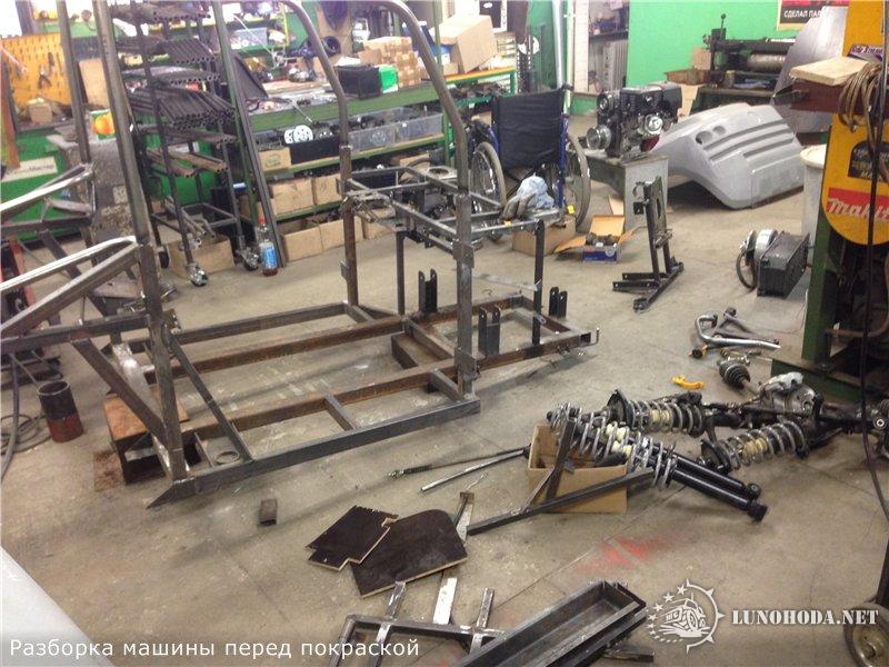

Вот небольшой ролик где с угла просматривается весь мой гараж:
А так выглядит гараж когда очередную работу разобрали для покраски перед окончательной сборкой, я это называю "взорвали" :)

Polk писал(а):Этот редуктор нашел продолжение в проекте "Муравей" где необходимо было делать понижающий редуктор с реверсом и дифференциалом в одном корпусе. Было сделано два редуктора с разной компоновкой валов. На сегодняшний день довожу до серийного образца редуктор с понижением в 8 раз, реверсом и дифференциалом:
На форуме уже публиковал как этот редуктор выглядит в железе перед сборкой в корпус:
В дальнейшем планирую применять зубчатую цепь.
