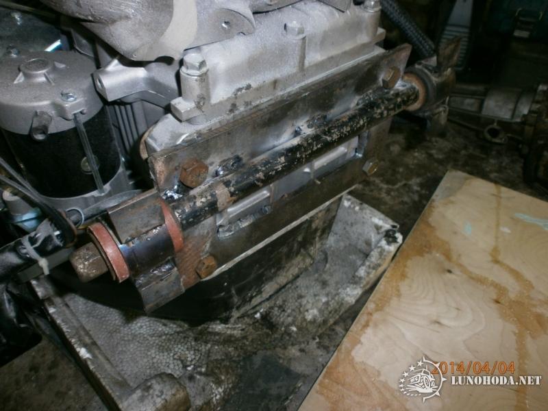

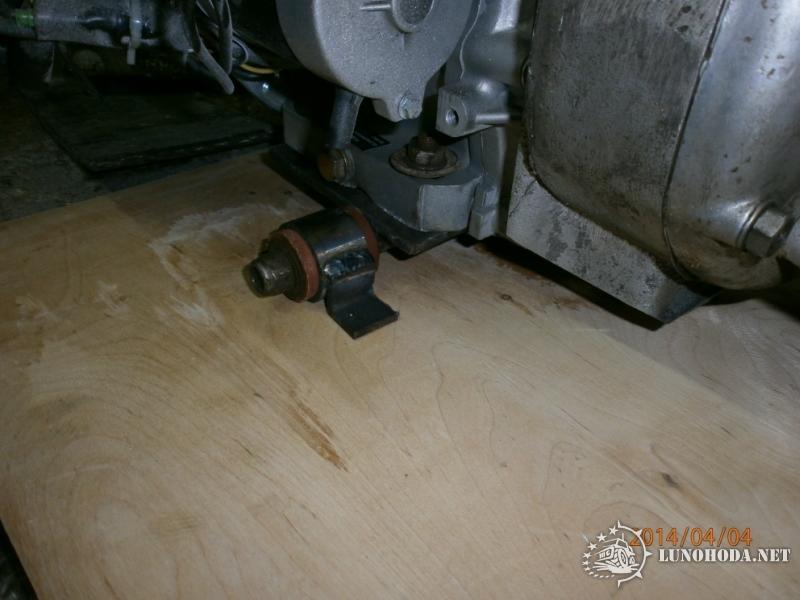

Сделал подушки под двигатель из рессорных втулок Волги.Две под двигателем одна по коробкой.

Вытащил двигатель на улицу,погонял маленько.После десяти минут работы напряжение на аккумуляторе поднялось до 14вольт при старом и полудохлом 45А аккумуляторе ,ток зарядки 3А,думаю для эксплуатации вполне хватит.

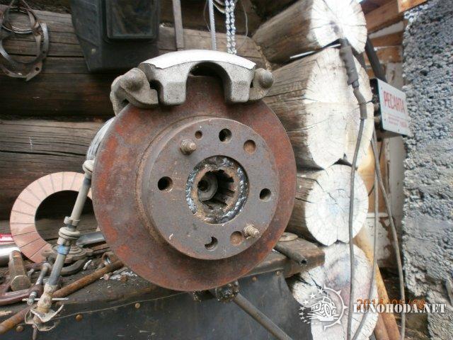

Сделал чулок на планетарку,суппорт и тормозной диск с Оки,мерил от десятки,великоваты,будут гребни задевать за суппорт.Хватит оковских,даже барабанных почти хватает.
