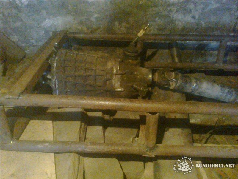

На КПП от заднеприводных авто, при любом раскладе надо второй опорный подшипник делать на первичный вал.Игорь25 писал(а):remix59
алексей вернее развернуть , мысль хорошая, и че я сам не додумался, вот только в транснисии тогда поевляеться цепь и тогда наверное опорный подшибник на вал кпп ну и натяжку надо выдумывать. ...
Игорь25
- Сообщения: 333
- Зарегистрирован: 11 май 2013, 12:32
- Откуда: Свердловская область Тавдинский район д.Герасимовка
idled писал(а):На КПП от заднеприводных авто, при любом раскладе надо второй опорный подшипник делать на первичный вал.Игорь25 писал(а):remix59
я думал с карданом не обязательно
Я новичек не судите строго!
обдираю колеса обращайтесь договоримся.
Игорь25
- Сообщения: 333
Где то читал про цепи мол если есть натежник то цепи ходят дольше но вынашиваються звезды
вопрос- как вы думаете если двс поставить над коробкой можно ли обойтись без натяжняка , как бы если это будет расходник и его будет хватать км так на 200 то меня это устроит
