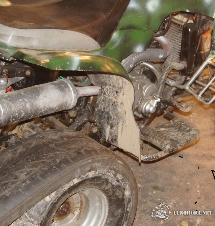

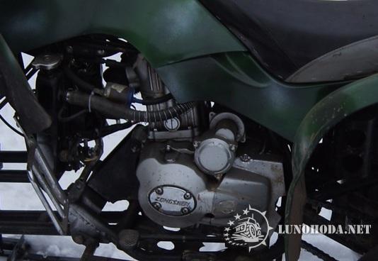

Дмитрий78 писал(а):Алексей Ка
Отточеность технологий сводит к минимуму возможность отказа системы. В условиях производства есть возможности создать узлы под конкретную задачу.
Тут же я вижу как купив такой мотор, местный Кулибин приторочит к нему печку от Жигулей, так как посмотрев ценник на оригинальный радиатор тихо выпадет в осадок от количества требуемых денег.
Потом выяснится что радиатора печки не хватает. А ближайший по размерам от Оки, а он в раму не лезет...
У водянки есть ряд неоспоримых преимуществ перед воздушным охлаждением, но в условиях борьбы за вес водянка проигрывает(ни одной бензопилы с водянкой не встречал).
И ещё. Мотоциклы За очень редким исключением не предназначены для неспешной езды по бездорожью и лесу. Поэтому даже штатной водяной системы может не хватить. Это не старинные системы охлаждения с огромным запасом по железу. В современных системах охлаждения железа минимум, они рассчитаны на большое количество проходимого воздуха сквозь радиатор. Поэтому постоянное вращение вентилятора обеспечено.
Едешь ты такой летом по лесу, температура 30+, а тебе в ляжку приятно поддувает тёпленьким. Кайф))).
Не соглашусь!!! :stop:
На фоне эксплуатации данного двига в течении нескольких лет,в разный периуд времени и условиях,скажу следующее..
1.Двиг,не имеет кик стартера..,но заводится(непонятно почему)))с пол тыка...электро стартером...или толчком..
2.Вес его не большой...не могу точно сказать сколько...Но,достаётся из моторной рамы,одним человеком..без проблем...Для сравнения,у меня Ямаха лодочный ,4лошадки...тяжелей.на много..(там вроде 27 кг)
3.система охлаждения в себя включает маленький радиатор.закрытый спереди сеткой(похоже -нержавейкой) Обьём системы где то 1.5 литра.От жиговской печки-очень БОЛЬШОЙ!!
вентилятор электрический...Включался только в ЖАРУ..за 25-30..
4.Размер двига(вместе с радиатором и вентилятором)встанет на мотоцикл- Минск..Кстати,с похожим двигателем есть "Минск"
5.Тяга..почти на всех режимах(низких.средних...и больших) очень хорошая...На низах.просто "песня"...
..недостатки(на мой взгляд)
Нет кик-стартера,слабая зарядка акума..
..и ещё...Это, квадрик-Маленький..Одноместный...

Adler писал(а):
lunatik писал(а):Алексей Ка
200 см.куб., 5 МКПП, вода, 12.500 рублей
Я проглядел , движок то 2Х или 4Х тактный?
..и пофото видно...4-х :)))
