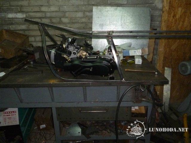

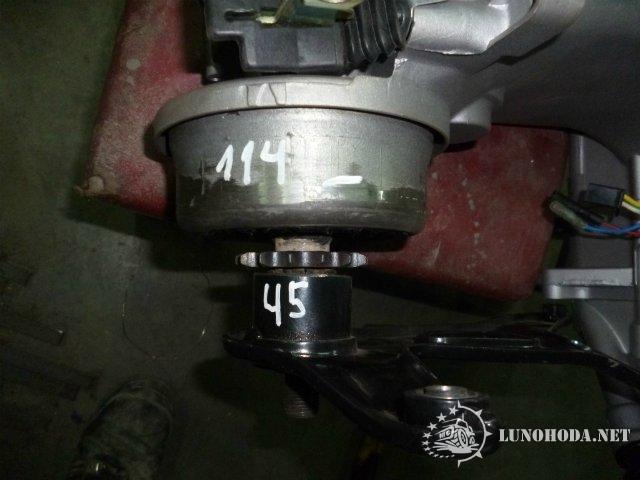

Несколько фот без коментариев.
Вроде получается длинна до 210 см.

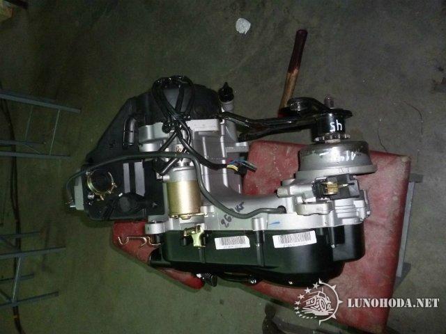

Дмитрий, колодки где приобретали?И их номер по каталогу или размер, подскажи.

Колодки в трипорте покупал. Попросил "Для этого мотора".

Гайка на ось выходного вала в комплекте не идёт(((. Резьба 16х1,5. Вроде правая.

Priob70 писал(а):колодки где приобретали
Колодки покупал в скутерном магазине , продали как колодки для Альфы , Ф 110 мм.

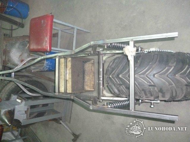

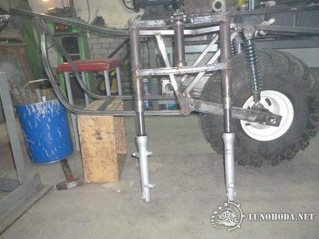

Приделал задний маятник. Маятник шире верхней части рамы на 4 см., амортизаторы тоже достаточно длинные. Пришлось верхние трубы резать и сваривать, так как согнуть их должным образом я не смог.

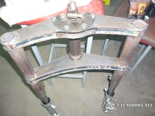

Также добил переднюю вилку. Траверсы двойные расстояние между пластинами траверсы 20 мм.
Нижняя заварена сплошняком, верхняя частями.

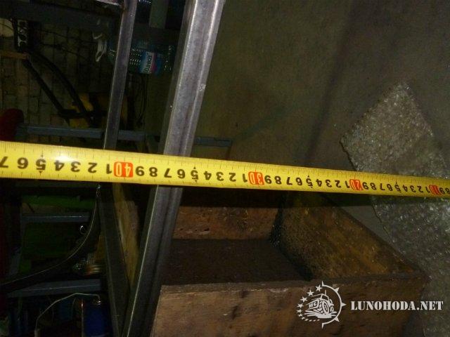

Клиренс в свободном состоянии 35 см. Попрыгал на раме - ход задней подвески не более 3-5 см.

Вылез косяк: колёсная звезда настолько большая, что практически достаёт тело амортизатора. Наверное придётся один амортизатор смещать на сантиметр в сторону.

Дмитрий78 писал(а):Попрыгал на раме - ход задней подвески не более 3-5 см.
Пружины жесткие или нужно чуть сдвинуть крепление? Так наверно жестко ездить будет?

новичок писал(а):Пружины жесткие или нужно чуть сдвинуть крепление? Так наверно жестко ездить будет?
Аморты- мейдинчайна для ИЖа. Регулятор в самом слабом положении. Соберу, покатаюсь, пойму - надо менять или нет?

Поездишь - пружины подпросядут- будут помягче - даже на авто так.
По траверсам - а что верхнюю не доварил ?

Алексей Ка писал(а):По траверсам - а что верхнюю не доварил ?
Хочется разборную конструкцию)).

Про разборную я помню , имел ввиду щель спереди у подшипника между траверсами , или без неё никак ?

Не хочу гайки изнутри приваривать. А так с двух сторон ключём подлезть можно.

Дмитрий78 писал(а):Аморты- мейдинчайна для ИЖа. Регулятор в самом слабом положении. Соберу, покатаюсь, пойму - надо менять или нет?
Я давно минимоккик переделывал (задирал по максимуму). Задние амортизаторы ставил от восхода, или от ижа (родные были коротковаты, т.к. колёса поставил от Дельты). Ставил их в наклон (чем он больше, тем легче прожимались). Бензобак правда пришлось из-под сиденья переставить вперёд... но "амортизаторами не по классу" был очень доволен! Мягко отрабатывали.
(ИМХО) Можно поиграть с углом наклона...

Чайна перья от скутера были заполнены каким то маслом. В одном 2-3 кубика, в другом около 10. Залил Мотула из старых запасов.
