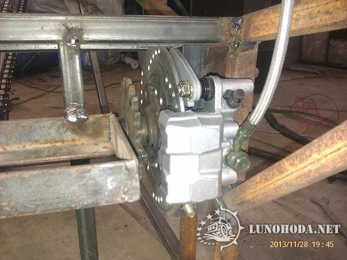

Немного помучился с тормозом. В итоге встал как родной !!! :)
«IMAG0689» на Яндекс.Фотках
«IMAG0690» на Яндекс.Фотках

Основательно выглядит! :roll:

Образование автомеханика и личный опыт не позволяют делать иначе. :)
