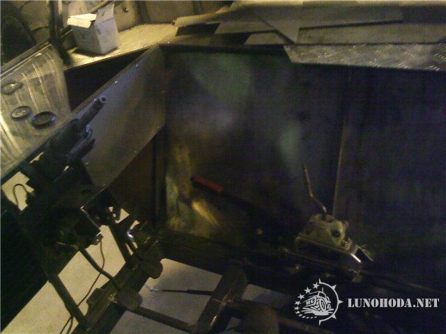

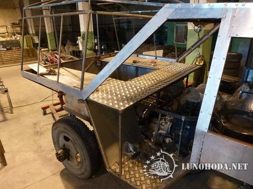

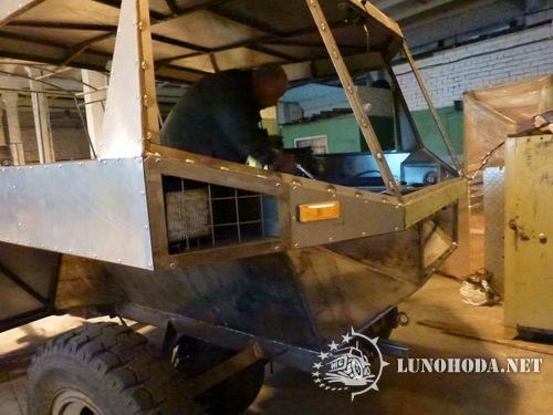

Раз уж подняли тему, сходил сфотал мастера :)
Пусть сам расскажет что да как, скажу только, что к покраске уже готовим, много мелочей времени отнимает.
Особое внимание Юра уделил кровати, размер 2х2 метра! :shock:

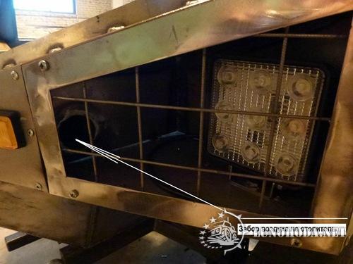

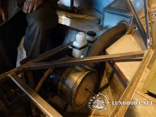

Отопитель салона с забором воздуха с улицы.

Андрей Вологда писал(а):Отопитель салона с забором воздуха с улицы.
Что за отопитель? [:})
А простой универсальный отопитель, мы такие на свои вездеходы ставим. Стоит недорого, компактный, очень производительный. В магазине запчастей к тракторам продают, бывает 12 и 24 вольта.

Сообщение Олег Икон »
Что за отопитель?
Благодарю за содержательный ответ, но мне бы ссылочку или буквочки с шильдика, чтоб поисковиком описание найти было б можно...

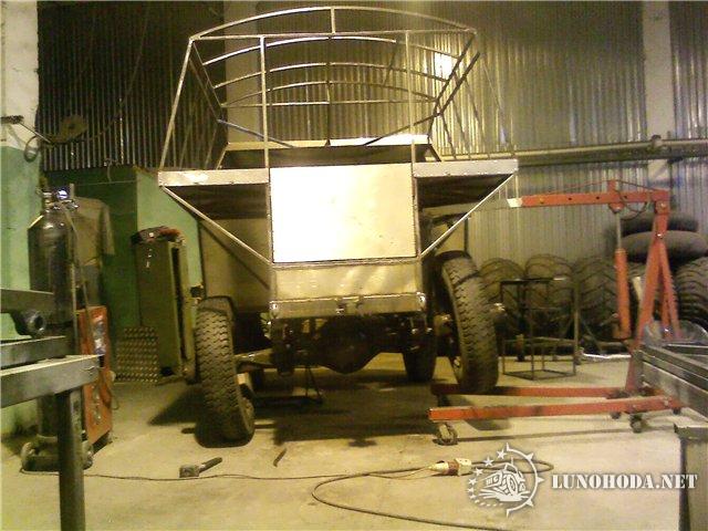

Очень много человек мне говорили, что такая конструкция подвески не будет работать.
Провел следственный эксперимент. Колесо с одной стороны поднимается на 26 сантиметров.

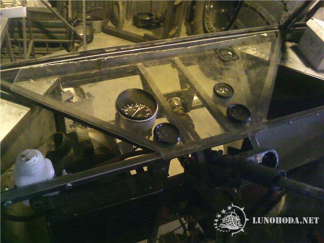

Сообщение Юрий Жилин »
Макет панели приборов

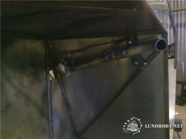

Ручка привода заслонки перекрывающей выхлоп
И сама заслонка с приводом
