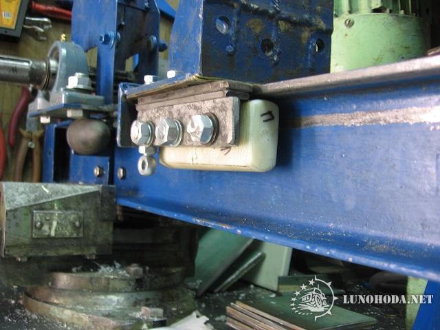

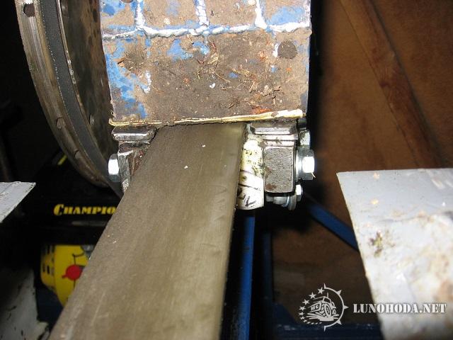

Еще один вариант исполнения каретки, - замена подшипников качения на подшипники скольжения. Материал - полиуретан. В работе еще не пробовал, как и тот вариант, что показывал выше (на обоймах из полиуретана).

Проверил работу на подшипниках скольжения. Работает. Переколол около 2 куб. березы, разобрал, посмотрел, износ крайне незначительный.
Да, один момент. Материал, который мне достали, оказался капролоном, в очередной мой приезд на фирму, они долго извинялись, но нужной мне марки полиуретана у них не нашлось.
Взял на пробу образец, но уж очень он мягкий, делать из него не стал.
Вскоре предстоит большой объем работы, посмотрю как будет с износом.
