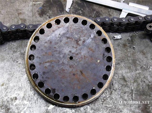

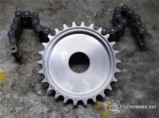

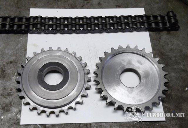

По совету форумчан начал переделывать узел соединения сцепления с главной передачей. Вот приготовил комплект звездочек на редуктора. Цепь буду использовать двухрядную

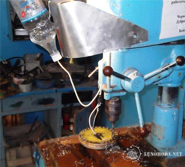

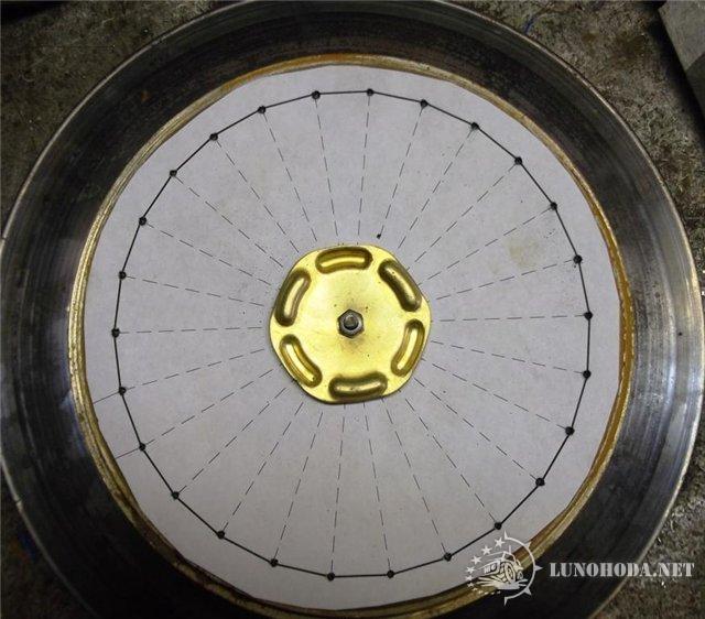

Технология изготовления. У нас с мех.цеха злодеи "сперли" делительную головку. Пришлось осваивать новые технологии. В компасе начертил и разметил звездочку. Напечатал и приклеил к фланцу. Далее керним и сверлим. Потом обработка на токарном.
вот готовый результат
В виду отсутствия на сверлильном станке охлаждающей жидкости, вышел из положения так :)))

aleks727 писал(а):Технология изготовления. У нас с мех.цеха злодеи "сперли" делительную головку. Пришлось осваивать новые технологии. В компасе начертил и разметил звездочку. Напечатал и приклеил к фланцу. Далее керним и сверлим. Потом обработка на токарном.
:roll: :roll: :roll:

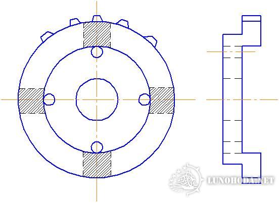

Вспомнишь про проблемы, и они тут как тут. При креплении тормозного диска к звездочке, болты попадают под самую проточку. Невозможно поставить гайку. И с внутренней стороны тормозного диска также не подлезти. Мыслю только одно, профрезеровать пазы в звездочке, чтоб влезла гайка. Погда придется снести несколько зубьев. Звездочка на 26 зубьев, шаг 15,875. Схематично на рисунке. Заштриховоное хочу убрать.
