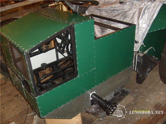

Каркас кабины - съемный! :))) Ворота еще ниже лампочки... Даже без колес, сомневаюсь, что вылез бы... :)

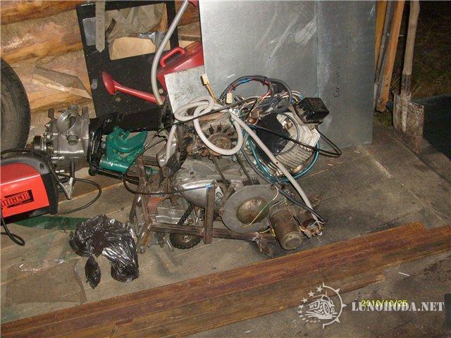

Сегодня разобрал всю переднюю секцию... И покрасил! :)
Разобрал нафик переднюю секцию! :)))
Вернее, открутил от рамы катушку, реле, крепления тросов... И вытащил двигатель, со всей проводкой и редукторм вместе с подрамником.
Покрасил... И начал заниматься этим страшным делом - кляпать обшивку! :shock:

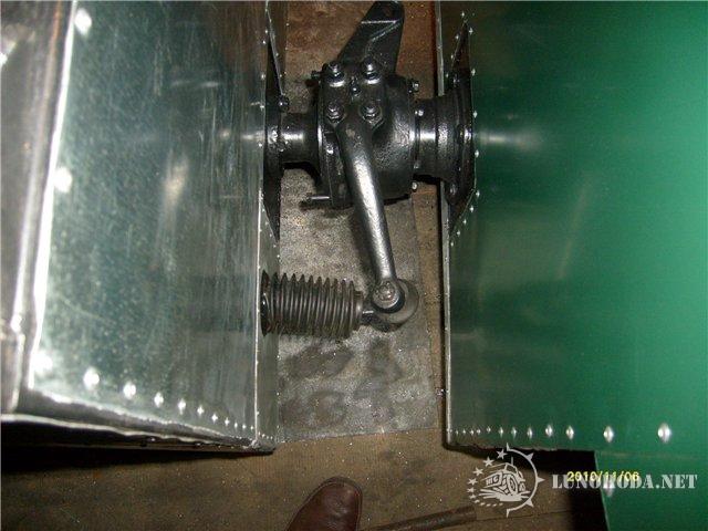

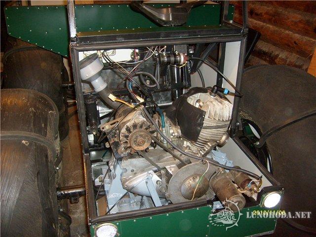

Секция почти закончена! Осталось одно сложное место - там, где торчит рулевая тяга... Нужно, как-то пыльником её загерметизировать. %)

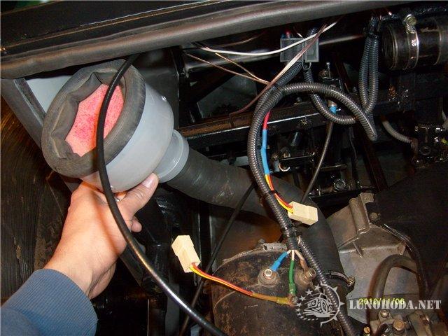

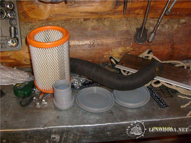

Воздушный фильтр.
С москвичевским фильтром ни чего не вышло. :(
После стягивание его крышками, он - гад, форму теряет....
Сделал проще! Резиновый патрубок очень плотно входит в пластиковую канализационную трубу... Просто, взял переходник с 110-й на 50-ю... Приклепал металлическую сетку на дне, что б поролонку в карб не засосало... Вырезал фильтрующий элемент из поролона... Пропитал его мазутой, для фильтров-нулевиков...
Двигатель на месте... Вся навеска тоже, на месте...

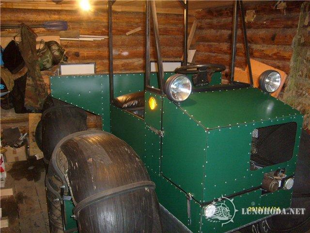

Нашел в гараже, какой-то уплотнитель резиновый... Очень он хорошо вписался, в местах примыкания капота. :oops:
Рулевая тяга.
Загерметизировал ее пыльником от рулевой рейки. Пыльник - универсальный, нууу очень эластичный... Его можно натянуть, прям через рулевой наконечник, не снимая его. :)

Воздухан не айс. Мало того что маленький, так ещё и расположен как воронка. Летом по траве весь пух от иван-чая и ему подобных будет твоим((. У самого та же беда. Либо переделывай, либо кусок чулка поверх нацепи.

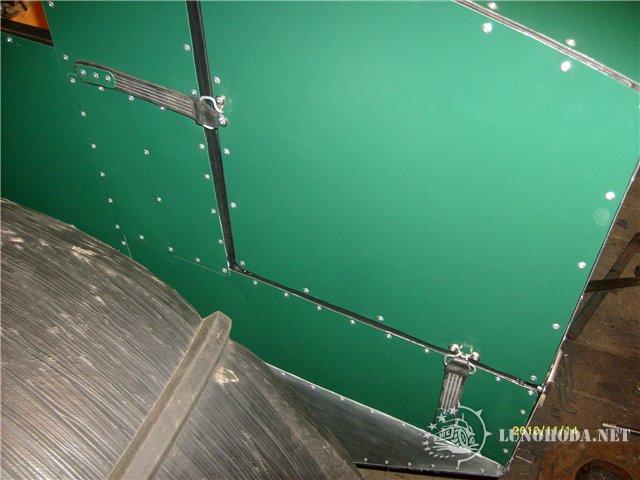

Защёлки капота...
По скольку, гражданин Шурик, замылил кучу защёлок от ГАЗ-69, пришлось изобретать собственные. :)))
Хорошо подошли резиновые ремешки-крепления расширительных бачков, от жиги. Просто, немного их укоротил.
Уши, за которые цепляются ремешки - от дверных крючков. :oops:

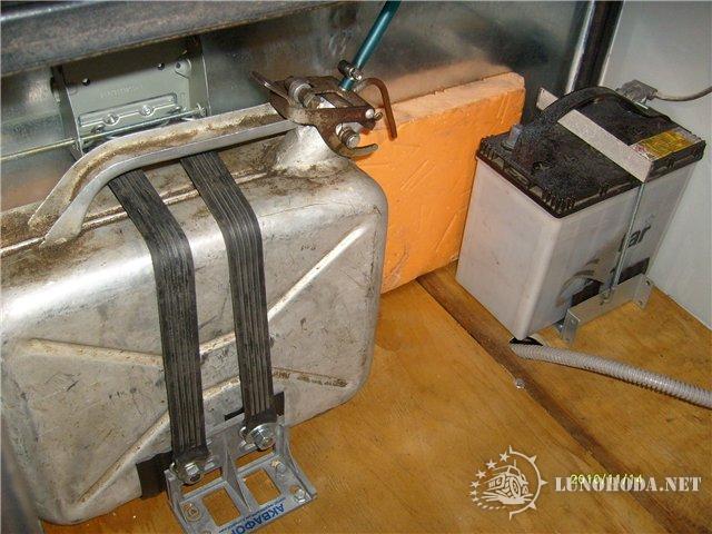

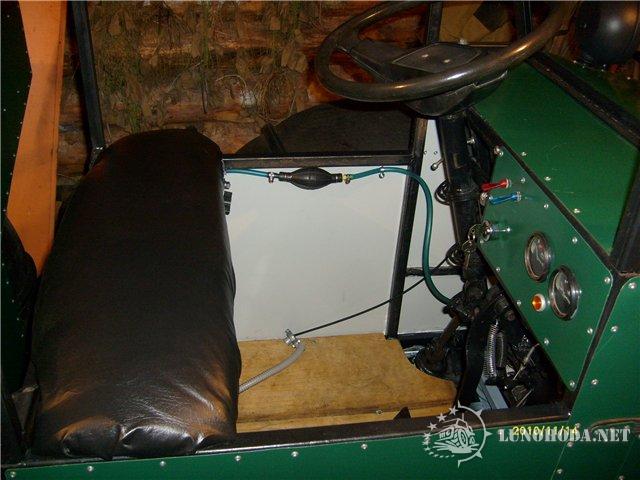

Крепление бензобака... Теми же ремешками.

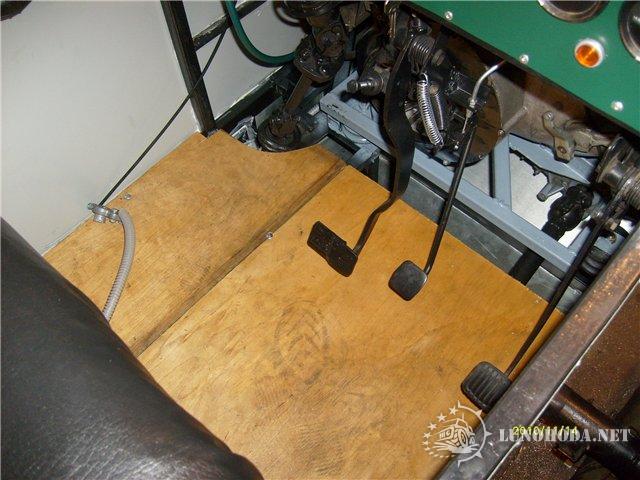

Крепление аккумулятора...

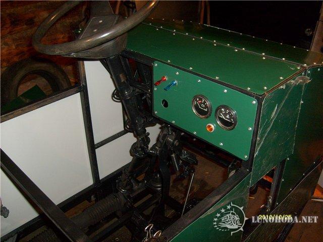

Сидушки, полы...
Спартанская сидушка... :) Сам шил! :oops:
