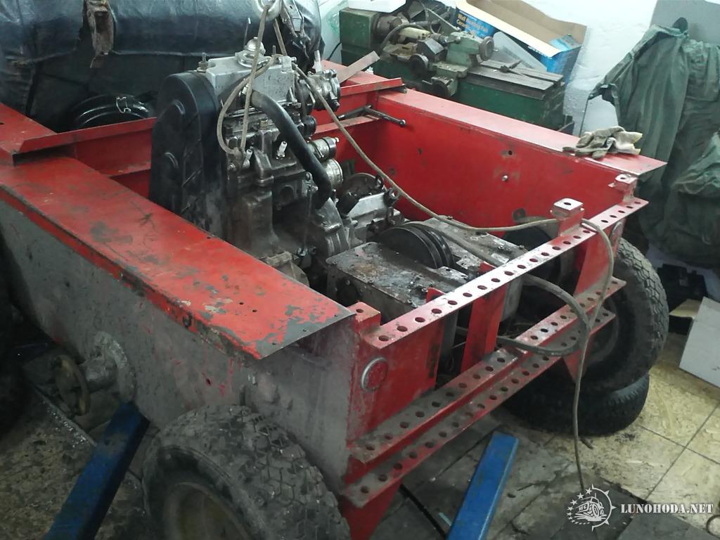

Вот двигатель нашел свое место.

круто :roll:
А кто знает, стартер ЗАЗ965 к маховику ПД10 подойдет, модуль тот же - 2.5 на Минитрактор говорят что подходит
С миру по нитке - голому веревка.
Алексей Ка
Сообщения: 919
Сообщение Алексей Ка »
БелО писал(а): А кто знает, стартер ЗАЗ965 к маховику ПД10 подойдет
Насколько помню из юности у них разное направление вращения . Могу ошибаться.

stels40 Еще бы с другой стороны фото,как двигатель на днище закреплен?
stels40
Сообщения: 31
Зарегистрирован: 11 дек 2014, 20:28
Откуда: Калуга
Сообщение stels40 »
Пока подвешен. Крепить завтра буду.
