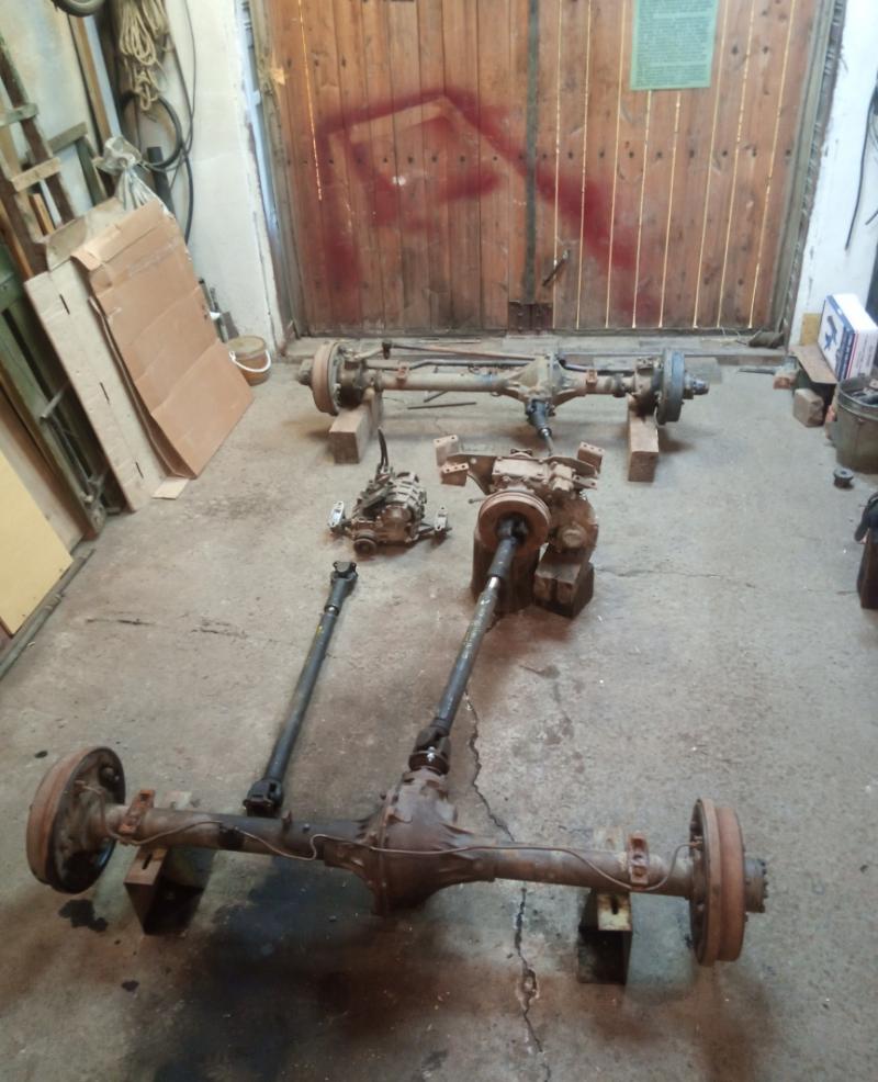

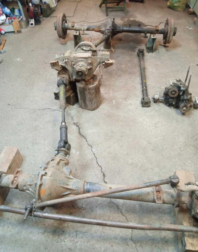

создал я вчера 3D модель (наверное даже 5D, ибо потрогать можно и трансмиссионкой воняет)))
пока два основных вопроса:
1. РК УАЗ или Нива? смогу ли я вывести кардан с КПП 2109 на РК УАЗ без критичных углов?
в РК Нива подкупает наличие межосевого дифференциала и удобное расположение фланцев. минусы "жиденькая" и лишнее понижение.
2. База уже ширины машинки в целом. на буханочных карданах база 2300мм. если поставить задний кардан с 469-го, то база будет примерно 2520мм. это с РК УАЗ, с РК Нива на 100мм длинше, 2400 и 2620мм соответственно. 2620мм, это уже вроде перебор.... как поступить с этим моментом?

А ежели 3 вариант? Как нивская, но без перечисленных недостатков. ТЛК 100. Но у нее другие минусы: ее купить надо и входной вал доработать

вовочка, как будто мало вводных. Стоковая нива без валов от Юрича слаба.

ну ездят же....
машинка прогулочная, двигатель 2109 карбюратор, колеса урал-лапоть, рама из профиля 60х40х3, рессоры М-412, кабина - передняя часть кузова 2109.

Я на нивской 7 лет езжу, если блокировку не включать и с головой дружить, то держит.
Но у меня акпп, сцепление не бросишь
Сейчас вал Юрича стоит, ездим смело и с блокировкой
