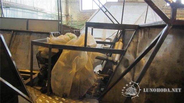

Моторный отсек обретает форму

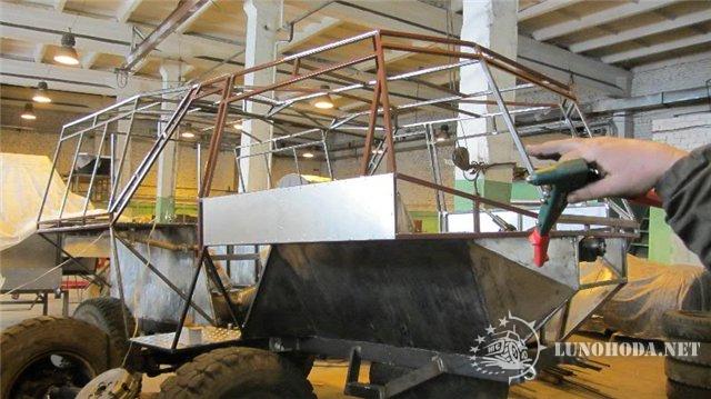

А почему каркас некрашенным обшиваешь?! :twisted:
:oops:
Вездеходное ателье "Мангуст"
Юрий Жилин
Сообщения: 1423
Откуда: Вологда
Сообщение Юрий Жилин »
Mongoose
А если поглядеть в направлении указуемом рукой на верхней фотографии на этой странице?

Юрий Жилин
Обшиваете алюминием? Какая толщина на твой взгляд оптимальна?
Юрий Жилин
Сообщения: 1423
Откуда: Вологда
На пол рифленый алюминий 2мм.
Боковины и крыша дюраль Д16АТ 1.5мм
