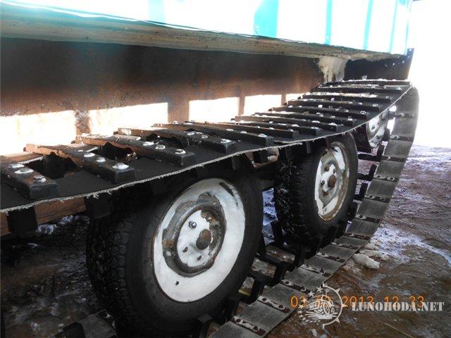

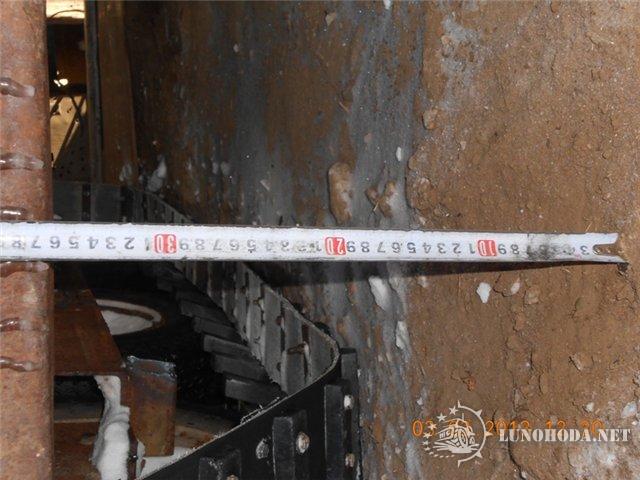

Вот такой теперь клиренс.
Мой вездеход Бегемотик
viewtopic.php?t=7088
Evgenii72
Сообщения: 1543
Откуда: Tobolsk
Сообщение Evgenii72 »
Stac
Сообщения: 2152
Откуда: С. Петербург
Сообщение Stac »
Evgenii72
Это он так подрос!? :roll:
Evgenii72
Сообщения: 1543
Откуда: Tobolsk
Stac
Сам офигел :)))

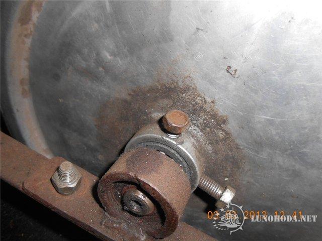

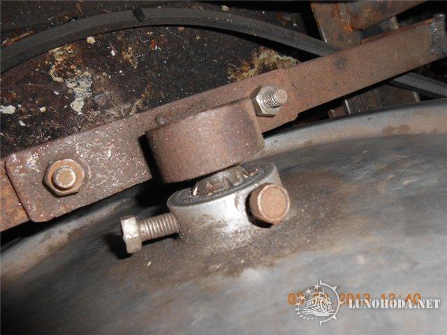

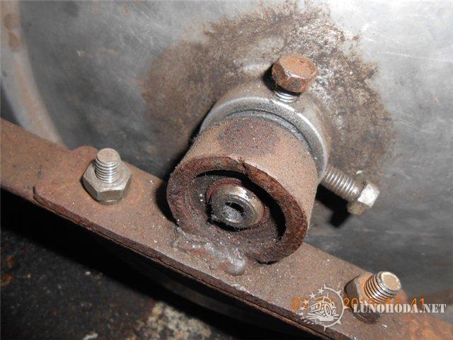

Фото :roll:
Понял почему один ремень. На МБ второй ремень 8-й ходит и получается на шкиве работает внешней сторной, поэтому канавка под него шире.
А на шкивах типа "тормоза" стоят? Постоянно прижаты или только когда выжимаешь рычаги?
Все будет...
Evgenii72
Сообщения: 1543
Откуда: Tobolsk
avtoivan писал(а):А на шкивах типа "тормоза" стоят?
avtoivan
Да Они постоянно чуть чуть притормаживают шкивы, для того чтобы когда выжмешь ролик, шкив не вращался по инерции.
