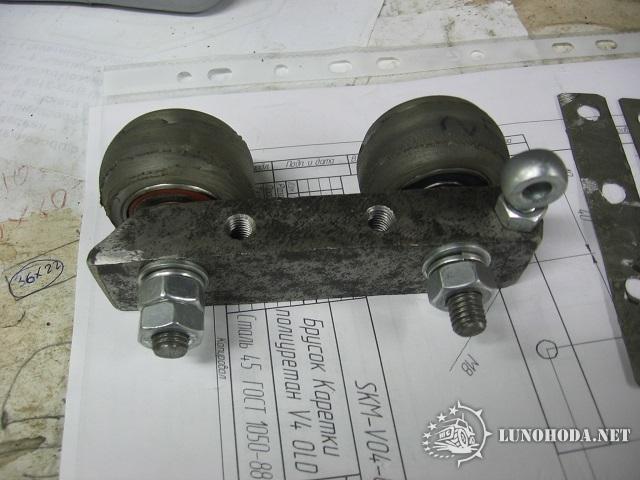

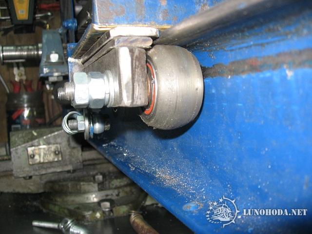

Дмитрий-64 -

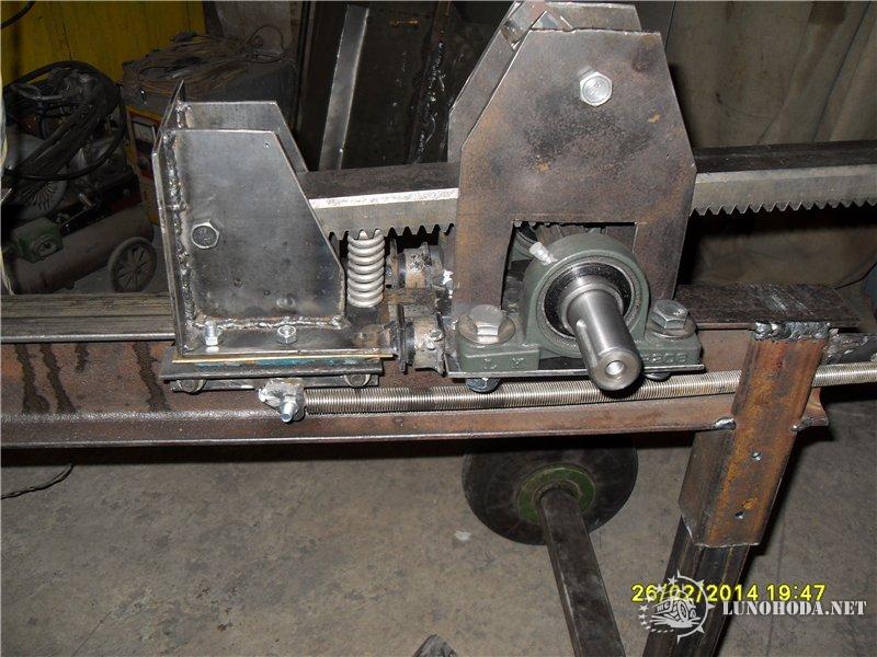

С таким двутавром будут проблемы с кареткой, точнее с подшипниками. В буклете я прямо написал про равнополочный двутавр.
Если применять неравнополочный двутавр, подшипники надо ставить в сферических обоймах. Если оставить просто подшипники, их расколет а уголки согнет.
Я у себя разобрал агрегат для осмотра. Переделал крепление ножа (он у меня остался съемным) и конструкцию каретки.
Вечером сделаю фото и сброшу сюда, вместе с чертежами.
Сергей51
- Сообщения: 1545
- Зарегистрирован: 18 авг 2010, 12:09
- Имя: Сергей
- Откуда: Томск
- Возраст: 67

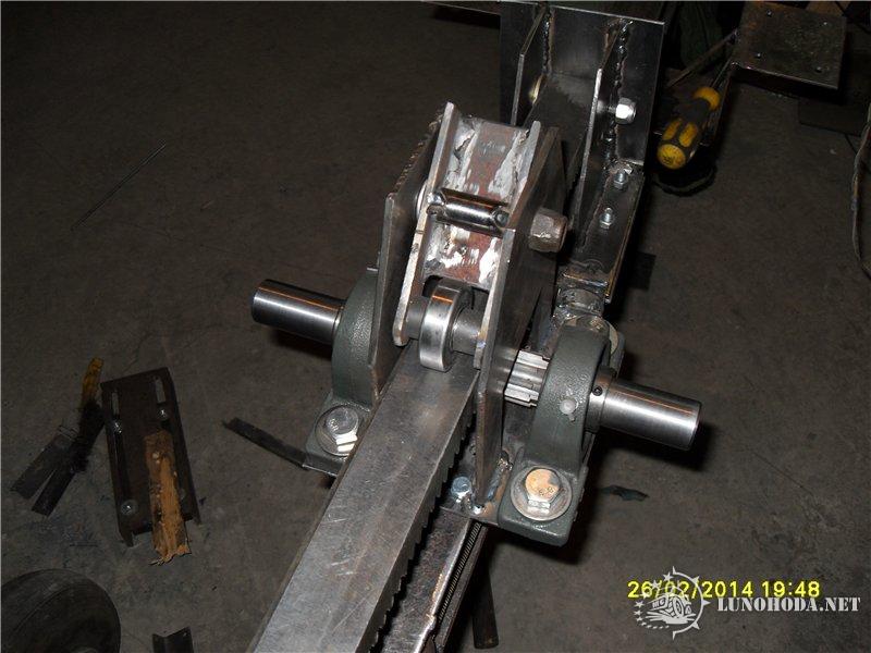

Исполнение каретки для двутавра с уклоном полок. Сферические обоймы на подшипники из полиуретана.

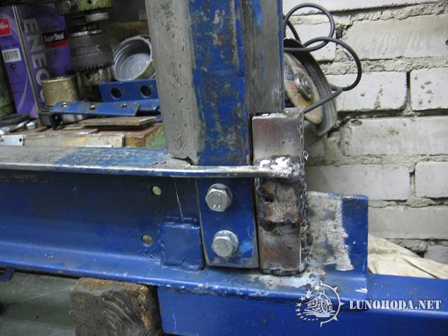

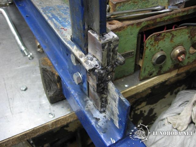

Осмотр и дефектовка крепления ножа показала желательность усиления узла. Сейчас сделал так

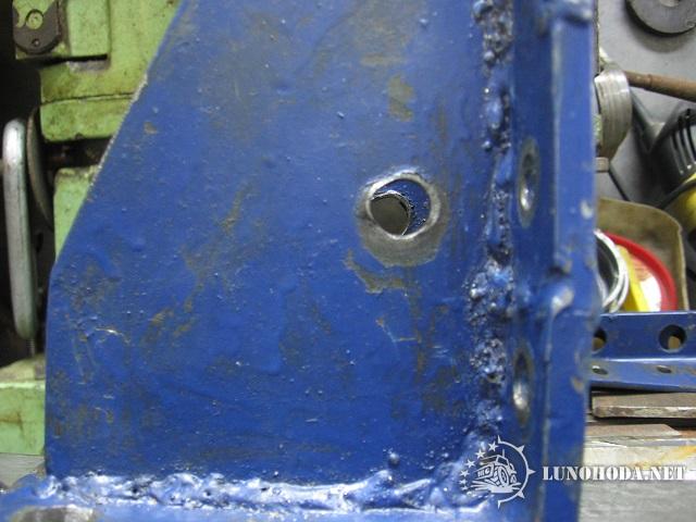

Еще одно место, требующее усиления. На стойках каретки разбивает отверстие под ось рейки. В принципе ничего страшного нет, но лучше приварить на них втулки.
Вот это место.
Вот это место.
