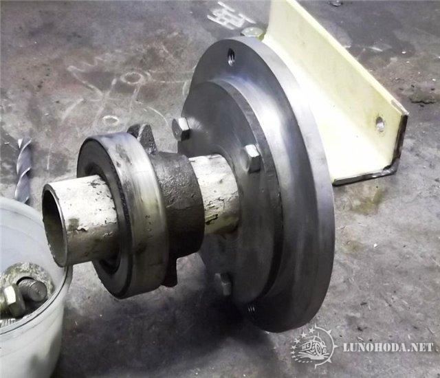

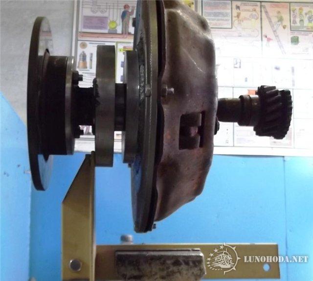

Собрал в кучу состовляющие
выжимной на первичный валик

aleks727 писал(а):Собрал в кучу состовляющие
корзины будут стоять после коробки??

очень важно соблюсти соосность между основным подшипником и
подшипниками хвостовика.

KIBERDOG
Так и собираюсь сделать. Только кардан пойдет на один фрикцион. Второй будет вращаться цепью.
andrey1965
Для соединения с редуктором можно попробовать поставить короткий пром.вал. Когда соберу все в кучу и определюсь.

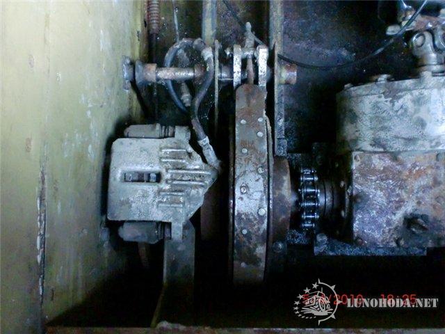

можно еще так: тормозной диск жостко на хвостовике,потом переходная муфта (например)-
а потом уже не один опорный подшипник,а два.

andrey1965 писал(а):можно еще так: тормозной диск жостко на хвостовике,потом переходная муфта (например)-
это фото бортового планетарного редуктора с егора . кстати цепочка рядом с ленточным тормозом зто быстро раземное соединение допускающее небольшую несоосность валов .

И если такой вариант соединения использовать, то звездочки должны быть с парным числом зубьев, не зависимо от их числа.
Извини увеличить не успел, Вячеслав опередил.

andrey1965
правильно с одинаковым числом и 1/2 толшины чем надо для этой цепи

(не зависимо от числа зубьев)-я имел в виду диаметр звездочек.А то
что с одинаковым числом это итак понятно,да и на фото наглядный пример.

andrey1965
есть соиденительные звенья при использовании которых общее количество звеньев некратно (неделится на 2)
