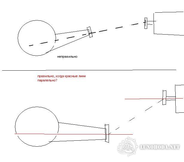

я нарисовал схемку, как понял. Это верно?
И если я правильно понял, то это вид сбоку на паралельность. А если сверху, то эту паралельность не надо соблюдать?
И еще вопрос: если не исправлять этот косяк, каковы последствия?

Aleksej2000 писал(а): если сверху, то эту паралельность не надо соблюдать?
надо, но на заднюю полураму при повороте очень, а когда ехать прямо, в идеале валы должны быть параллельно в двух плоскостях из трёх, которые мы можем воспринимать как измерения.
Aleksej2000 писал(а):если не исправлять этот косяк, каковы последствия?
я написал рывки в трансмиссии.
проверяется просто, прихвати карданы как есть, подсоедини к мосту и прокрути от руки, затем поставь валы параллельно, и снова покрути, если не почувствуешь делай как хочешь
результат такой: первым накроется демпфер в сцеплении, но возможно раздатка и мосты раньше поломают потроха.

А вот, на кардане есть шлицы, и они входят в такую с тремя ушамии прикручиваются через резиновую шайбу. А если просто вставить шлицы и не прикручивать, а оставить на свободное хождение? Или их быстро сотрет, и даже со смазкой? Думаю, чтобы этот ход компенсировал эти рывки.
Мой форум по рыбоводству http://rybovodstvo.com/forum/
Саня
ЗАБАНЕН
Сообщения: 5086
Сообщение Саня »
Aleksej2000 писал(а):А вот, на кардане есть шлицы, и они входят в такую с тремя ушамии прикручиваются через резиновую шайбу. А если просто вставить шлицы и не прикручивать, а оставить на свободное хождение? Или их быстро сотрет, и даже со смазкой? Думаю, чтобы этот ход компенсировал эти рывки.
сделай для начала как советуем, экспериментировать потом будешь, если хочешь заморочиться, и не хочеш менять наклон моста, ставь не крестовины а привода от переднеприводных, только с углом наклона не переусерствуй, ШРУСам в принципе пох... есть наклон или нет, но они дороже.
