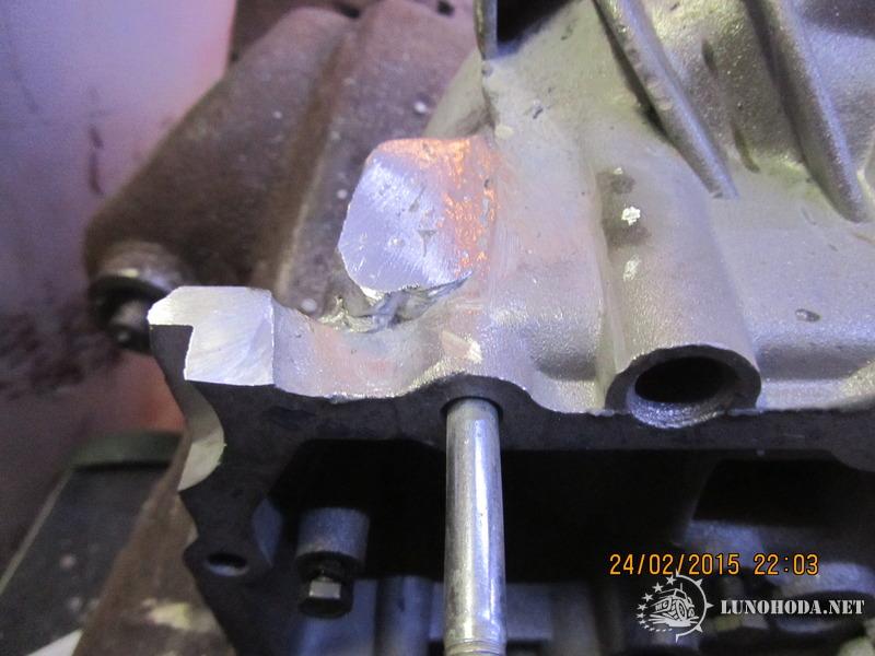

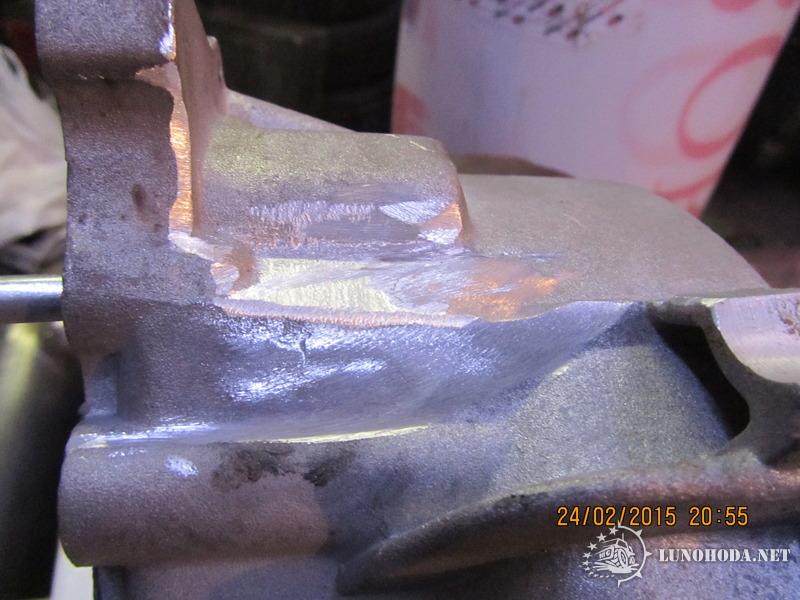

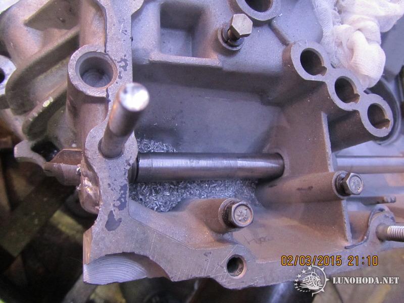

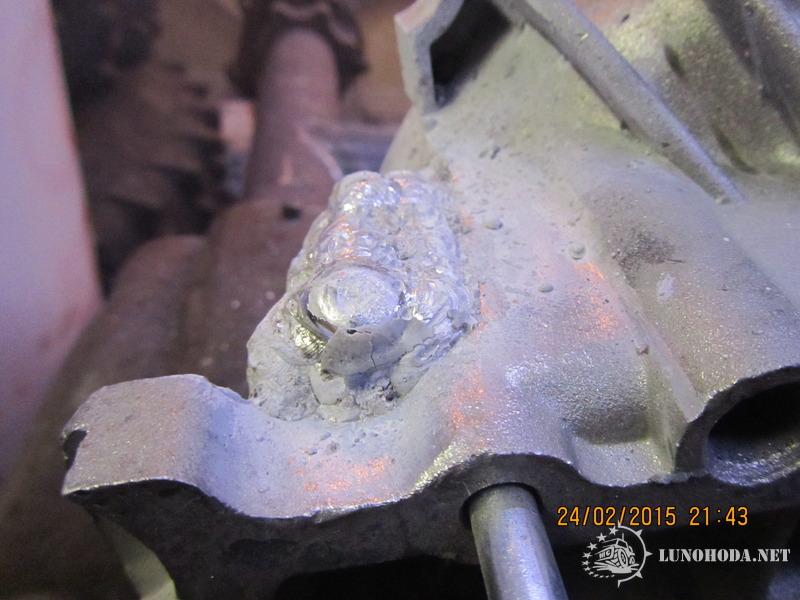

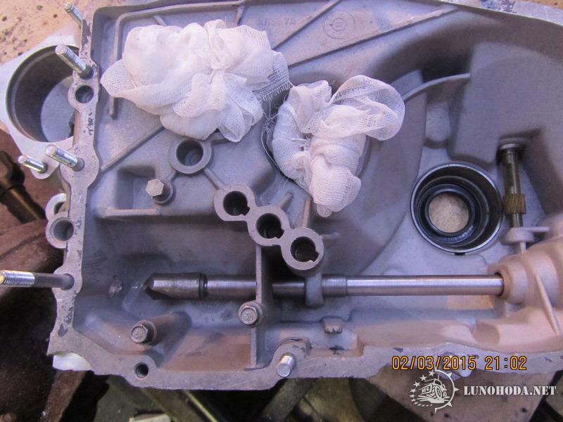

Решил перенести переключалку на другую сторону кпп.
Наварил на коробке площадку, обработал, просверлил.

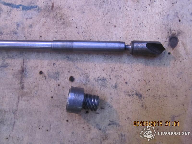

Как рассверлить на 19 изнутри?

Токарь сделал сверлышко на резьбе

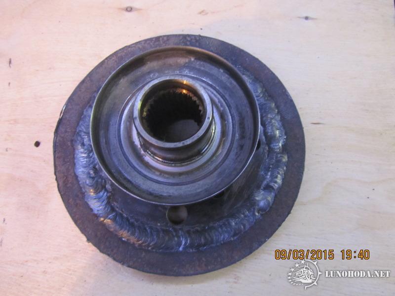

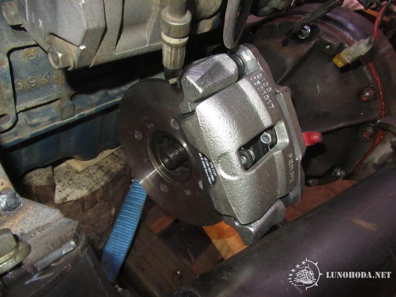

Для организации трансмиссионного тормоза, увеличил диаметр фланца переднего моста.
Отдал на проточку.

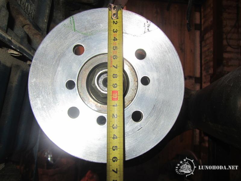

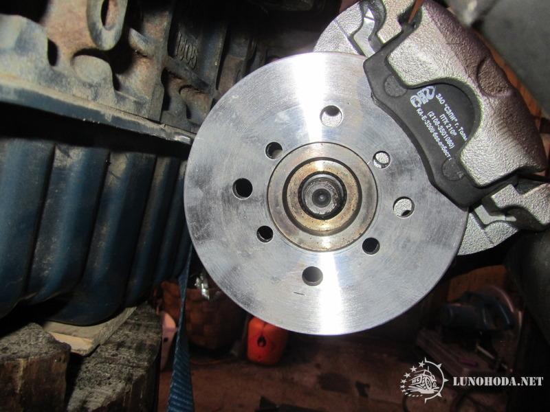

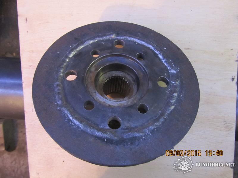

Фланец проточен. Толщина получилась 8мм. Хватит?
Ну и площадь контакта колодок вроде как маловата.
Если будет не хватать, на задний кардан возможно поставить полноразмерный тормозной диск 08.
Думаю, как сделать крепёж кардана, потому, как расстояние маловато для головки болта со стороны редуктора. Вижу 2 варианта: потай или резьбу нарезать во фланце.

Роман, а если на получившийся фланец надеть диск от классики ? Тогда суппорт переместится ближе к мосту , а там расстояние до рамы больше.
до рамы место есть. диск впритык к двигателю..

Володька Николаев писал(а):Рома привет!!! Какой ширины получилось пятно контакта колодки? Вообще какой ширины сам диск который ты наварил на флянец?
Вот

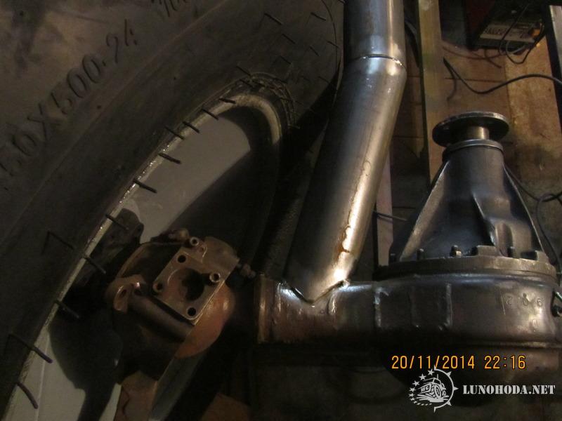

Почему продольные трубы рамы с изгибом?
Сурово-сосредоточенное серьезное лицо тож по ГОСТу?
редуктор смещен на мосту
