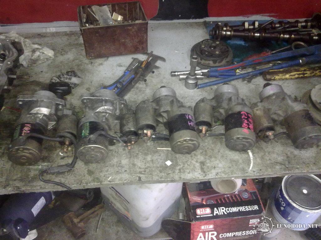

начал подглюкивать стартер
видимо после того раза когда вода через край пошла,и утонули
психанул
заказал сразу 5 штук
