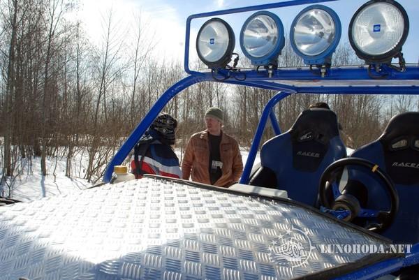

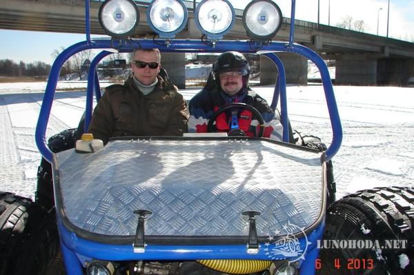

ЭдБор писал(а):Похоже на штамповку,обьемную деформацию.
Неужели матрицы деревянные и стягивали ?
Уж больно хорош и глубина приличная.
:shock: :shock: :shock:
киянкой резиновой я его на углу деревянного верстака штамповал, минут 20-30... :P

mmcl200 писал(а):киянкой резиновой я его на углу деревянного верстака штамповал, минут 20-30...
Денис, смотрится классно и моторный отсек от осадков и брызг защищает.
Хорошо потрудился :roll:
А в бензопиле как заборник устроен??? Её же и вверх ногами держать можно.
Шикарный капот.А поближе фотки капота нет ? Посмотреть на предмет аккуратности.Уж больно красиво.

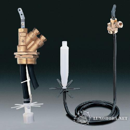

Strannik291 писал(а):
Юрий Жилин писал(а):
Можно подробней про такие заборники?
Используются в дизельных системах отопления. Всегда берет топливо с поверхности, а вода отстаивается снизу. В комплекте идет кран с клапаном. Подводка - цанга под медную трубку 10 мм. Левый рисунок - с обраткой для бокового подсоединения к баку. Правый рисунок - наш:
А где их можно купить?

Юрий Жилин писал(а): А где их можно купить?
На свойствах картинки есть волшебное Овентроп.
