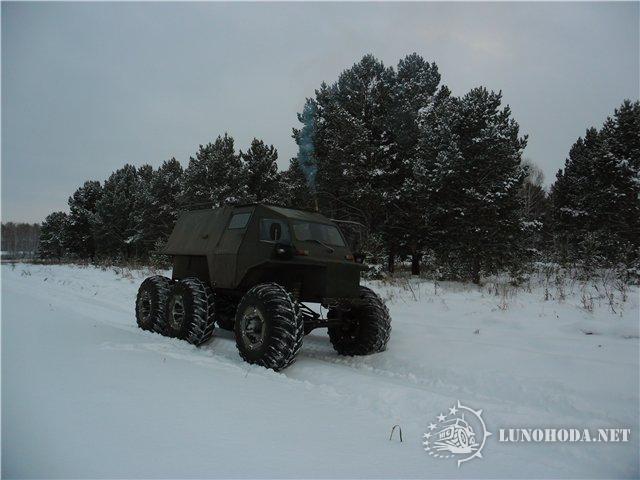

небольшие покатушки по снегу, снега ещё мало.
печка топится и в салоне ташкент.

Макс писал(а):небольшие покатушки по снегу, снега ещё мало.
ёшкин кот :shock: фотография достойная фильма Терминатор :roll: :roll: :roll:

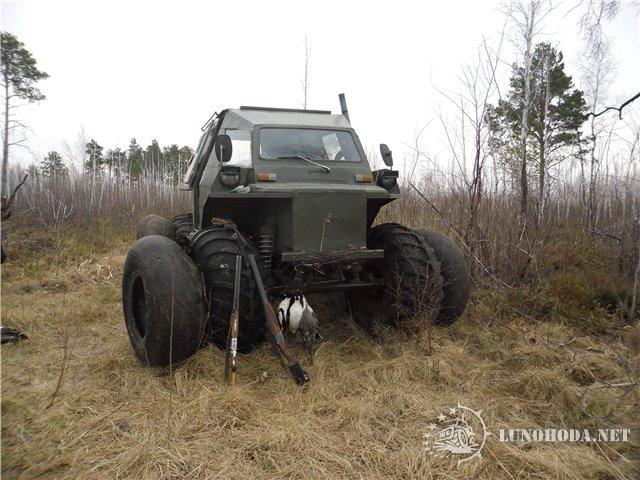

открытие охоты 2012.
встреча на кромке болота
норму выполнили
переправа через реку Узакла

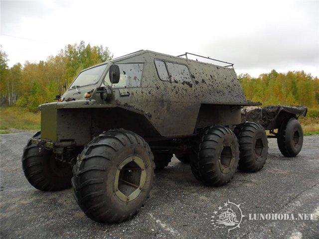

Долгожданная поездка на болото!
общий пробег - 380км. 160км - асфальт, 50км - гравийка, 120км - бездорожье(лесами) и 50км - болотами. сжёг 140л бензина.
В этом году у нас засуха - бездорожье сухое, там где в прошлом году проезжали танки и мы, теперь идёт уазик. на болоте тоже воды мало. видео снимать просто не интересно - до кромки болота идёшь без переднего кардана.
По темноте скользом при скорости 15км/ч поймал пень высотой в метр(не увидел в траве), всё осталось живое(на кулаке смят ограничитель поворота). И сломал 2 зиловских пальца на прицепном, при прохождении глубких нырков, тоже на скорости(не хватает угла перелома зиловского рулевого наконечника).
в итоги пропутались, отдохнули от суеты, но главная цель - клюква, так и не была найдена, не урожай.
