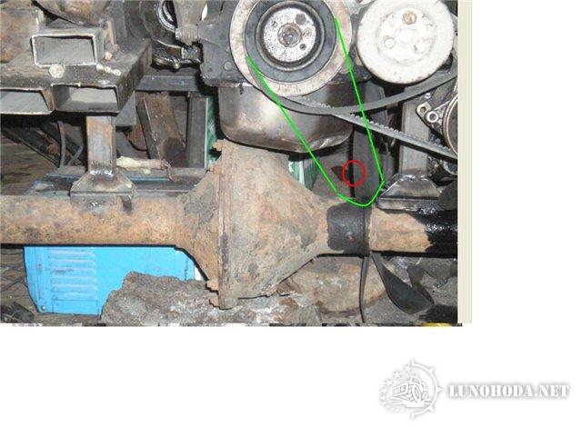

Вид спереди. Внизу лежит несколько шкивов. Долго подбирал, но вроде все подошло. Но пока ремни не натягиваю, генератор надо сдвигать, но думаю, что придется мне идти к токарю и заказывать шкив вместе со звездой для цепи или дтройной шкив для вывода на постоянный ВОМ. пометил зеленой линией, как хочу пропустить цепь, а красной -как будет расположет кардан на ВОМ. один конец на зад, для заднего. другой на перед. для переднего ВОМа. и надо одновременно продумывать муфту для передачи усилия с коленвала на гидронасос.
Вот здесь хорошо видно, что есть место для кардана на независимый ВОМ между стойкой, картером моста и подонном двигателя (красный кружок).
Думаю цепью запитать кардан, с кардана брать усилие и на перед и на зад, а на самой навеске поставить КПП от жигулей и ее регулровать нужные обороты. А ставя КПП или задом или передом на привод, можно или увличивать, или уменьшать обороты.
