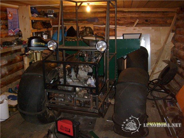

Общий, почти законченный, вид.
Сегодня пытался паять проводку... Но, то-ли в гараже так холодно, толи паяльник чахлый совсем - припой почти не расплавлялся... Надо, чё-нибудь мошьнее искать.
Белый Дом писал(а):Общий, почти законченный, вид.
Мини Уват стайл :oops:
lunatik
"Квадрик лайт"! :lol:
Белый Дом писал(а):nuf
Не не! Оно так всегда было... Я там написал дохрена.
Я поменяю кое что, должно влезть :ok:

а ведомая и ведущая звезды не сильно вынесены от п/ш-непогнет валы???
Последний раз редактировалось 001gan 05 окт 2010, 22:21, всего редактировалось 1 раз.
лучше сорок раз по разу, чем один раз сорок раз!
001gan
Не должно... Привод, который выходит из поворотного кулака, очень короткий... А что трещетка загнётся, (которая на этот привод надета) очень сомневаюсь. %)
а кто поправит Цитату?
001gan
Сообщения: 426
Зарегистрирован: 30 авг 2009, 21:55
Откуда: вологодская область
Сообщение 001gan »
ну раз конструктор говорит...в принципе после запуска упрись в стену и первую передачу и побуксуй на песке-выдержит значит крепко,я свой так перед болотом петал-выжил!!!

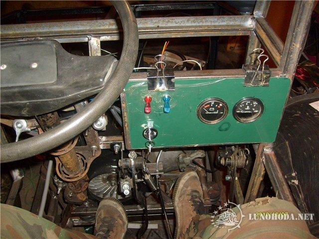

Электрика...
Сегодня закончил. Стрюкать не стал.
OFF-ROAD36
Сообщения: 276
Зарегистрирован: 28 ноя 2009, 23:32
Откуда: Воронеж
Сообщение OFF-ROAD36 »
Руль слева, педали справа??? Или это обман зрения?
Сообщения: 9679
Имя: Денис
Сообщение mmcl200 »
Белый Дом писал(а):Стрюкать не стал.
эээ.. это что такое???
Сообщения: 18701
А крыльчатка под ногой это что бы ногти подстригать :shock:
OFF-ROAD36
Ширина кабины всего 70 см... Можно даже скорость ногой переключить! :) По другому не закрепить было.
Заводить не стал! :)
Перед обдувом будет решётка.
А может ну её навик... Можно будет пальцы почесать, когда приспичит! :lol: :)))
