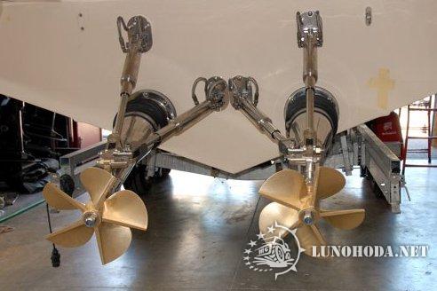

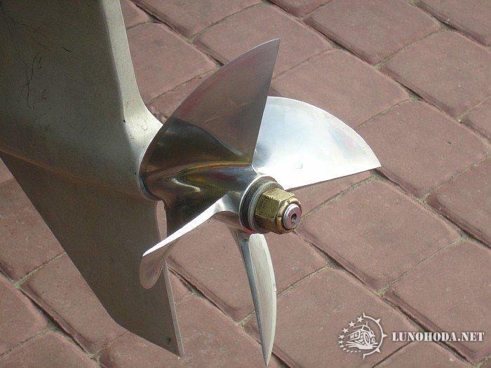

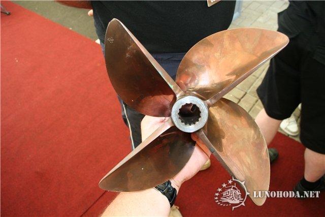

Да...! Блин а сегодня сделал в точности наоборот. Чуть позже выложу фото. :shock: :( А точно, можно сравнивать аэро и гидро ? По поводу крыльев, разве они одинаковые все? Профилей у них много.
Рис. 1. Типы профилей крыла: 1 — вогнуто-выпуклый; 2 — плоско-выпуклый; 3 — двояковыпуклый несимметричный; 4 — двояковыпуклый симметричный; 5 — S-oбразный; 6 — чечевицеобразный; 7 — ромбический; 8 — клиновидный. Стрелкой показано направление полёта.
И вот еще фотки, на ней заход острый а выход тупой.
Прокомментируйте пожалуйста! [:}) [:}) [:})
