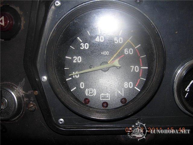

кулибин64
Сообщения: 2277
Имя: Михаил
Сообщение кулибин64 »
кулибин64 писал(а):Герман82 писал(а):
трудностей не было по подключению тахометра? что-то с трамблером связано. раз он на 08 бесконтактный.
С комутатора 08 есть провод подсоединил к тахометру, но не заводил не знаю будет нет работать.
Сегодня завёл работает вот:
Stac
Сообщения: 2152
Откуда: С. Петербург
Сообщение Stac »
кулибин64
:roll:
Сообщения: 18618
кулибин64 писал(а): Сегодня завёл работает вот:
:roll:
