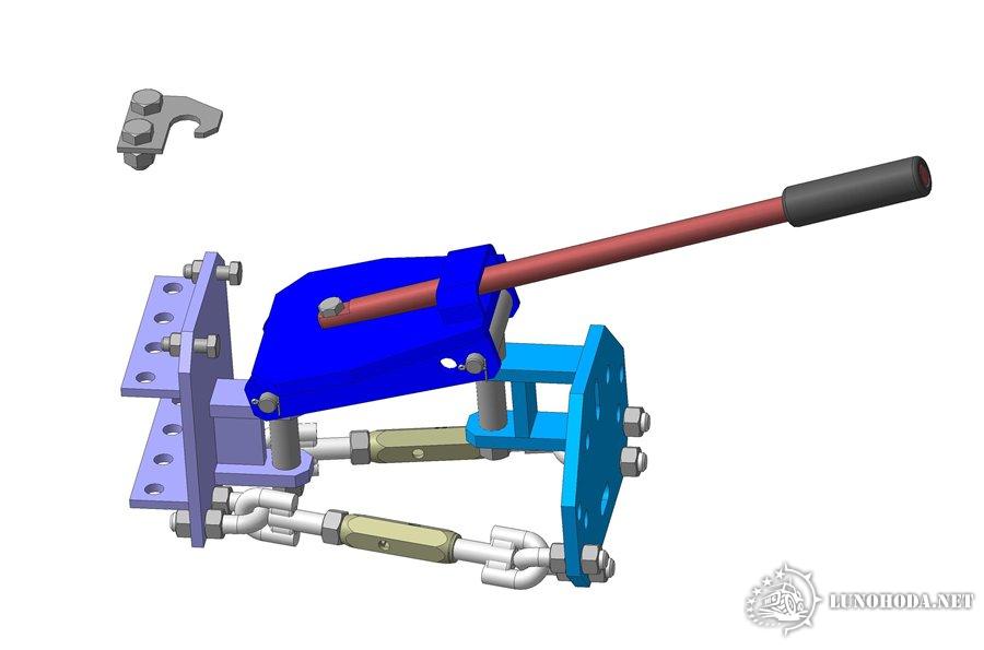

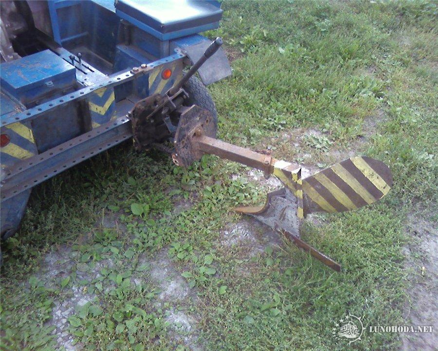

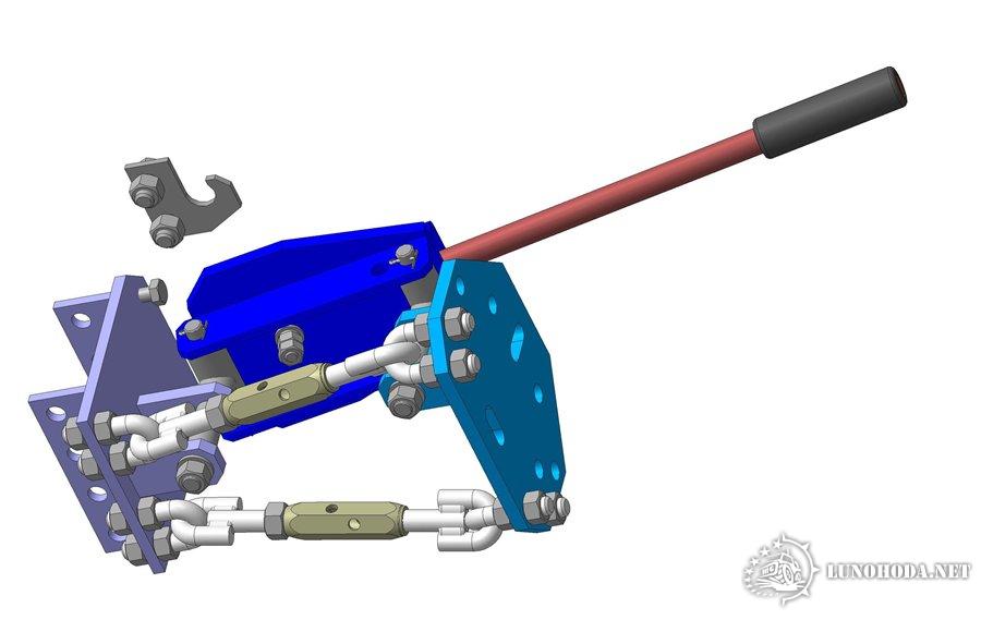

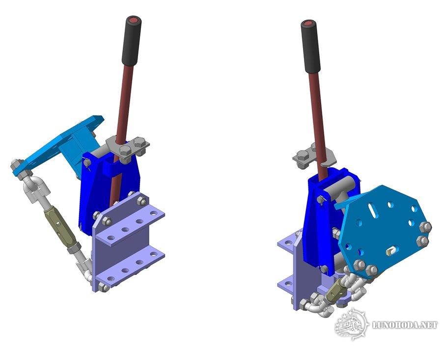

Навесное устройство, трёхточечное, заднее:
Дёрнул, сел, поехал!

За плуг спасибо, но меня больше поразило КПП ТСМки
Последний раз редактировалось Urush 28 окт 2013, 20:29, всего редактировалось 1 раз.
