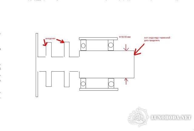

mmcl200 писал(а):как к 50-55 миллиметровому валу пришпандорить тормозной диск от оки или 08 таза???
Муфту какую-нибудь переходную выточить...
Или, фото хотя бы показать, чтоб понятнее было. :oops:

казерог писал(а):эскизик

вал полый или цельный :oops: ну а так на вскидку на валу пару шпонок в торце резьба для фиксации ну а на все это приблуду с тормозным :wink:

казерог писал(а):вал полый или цельный
без разницы... какой надо? что шпонки прямо в ступицу??? сумневаюсь я однако....

а на ступице какой диаметр кстати :oops:

казерог писал(а):а на ступице какой диаметр кстати
не помню несколько страниц назад Тимур писал сколько... у меня инет мертвый пока найду состарюсь... :)))

mmcl200 писал(а):несколько страниц назад Тимур писал сколько.
Тимур писал(а):дырка в диске у классики 60, у 08 58. но ступица одинаковая,
вал 50-55 :shock: ну вобщем ступица не катит :stop: знать точить приблуду с выборками под шпонки и центральное отверстие под болт ну и приварить фланец от ступицы или вновь изготовленный или цельноизготовленную приблуду :oops:
