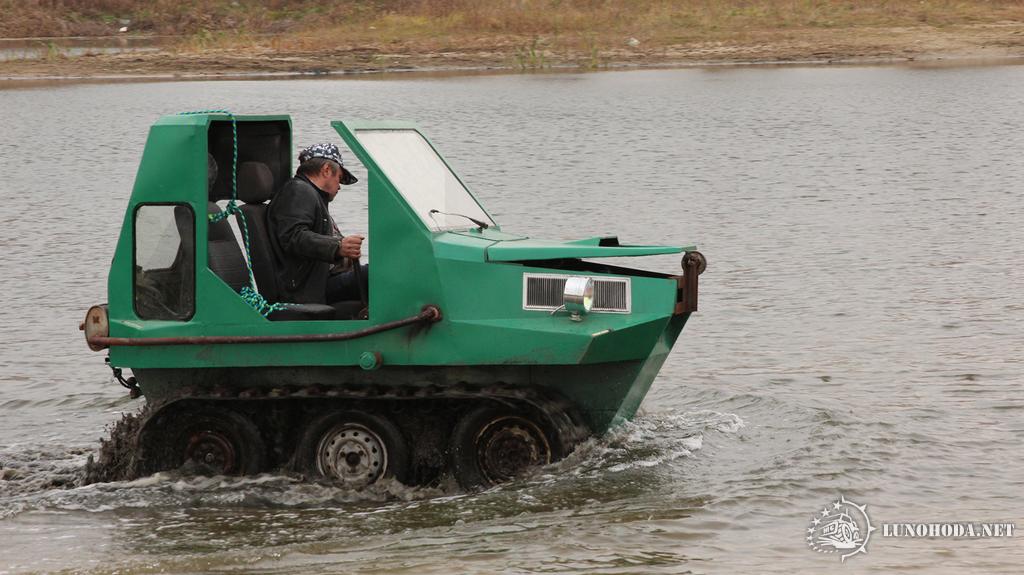

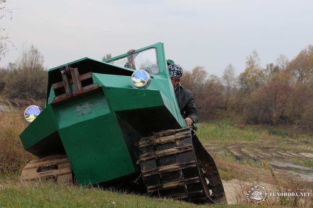

Всем привет!!
Alekseevich52 писал(а):Использовать буду в основном лес,
Положительная плавучесть необязательна.
Плавать в лесу совсем необязательно :) но всетаки решил макнуть вездеход.
Нужно немного доработать чтоб воду не черпануть, но на тихой воде очень даже неплохо!
Немного фото:
Кузнец Влад
Сообщения: 1657
Малый гусеничный вездеход "Землянин"
Сообщение Кузнец Влад »
Alekseevich52,
Хороший получился ладненький ! :roll:
Почему чуть капот приоткрыт и что это за ролик ?
Alekseevich52
Сообщения: 1180
Откуда: Н-Новгород
Сообщение Alekseevich52 »
Кузнец Влад,
Капот переделаю, сломалась лебедка и временно самопальная стоит внутри а трос через ролик наружу.
непойму как видео вставить
http://www.youtube.com/watch?v=IuI0Cq6lC84
