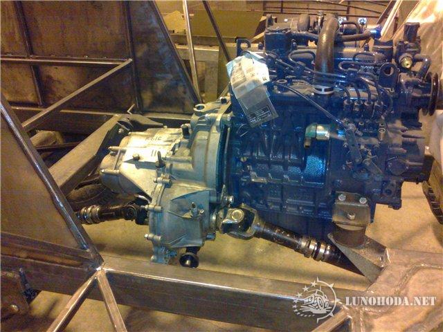

Юрий Жилин а что такое случилось с карданами?
и как будет реализована система питания и фильтрации топлива?
топливный будет с подогревом или в салоне?
Юрий Жилин
Сообщения: 1423
Откуда: Вологда
Сообщение Юрий Жилин »
drogs писал(а):Юрий Жилин а что такое случилось с карданами?
Как что? :shock:
Они появились.
Топливный фильтр будет и с подогревом и в салоне.

drogs писал(а):а что такое случилось с карданами?
На карданах видны блестящие колечки.. Между ними пружины ? Может туда смазку и закрыть пыльниками, скажем с велосипедной камеры? [:})

Олег Икон писал(а):На карданах видны блестящие колечки.. Между ними пружины ? Может туда смазку и закрыть пыльниками, скажем с велосипедной камеры?
А какой смысл смазывать и закрывать пружины?

Юрий Жилин писал(а):А какой смысл смазывать и закрывать пружины?
Шлицевую кардана. Боюсь получится грязесборник. И диски трансмиссионных тормозов кажутся уязвимыми при наезде на пенек. Правда , другого варианта тормозов в голову пока не приходит.? [:})

Там стоит стандартный сальник, он со своей работой справляется хорошо.
Кроме того если вы воспользуетесь поиском, то сможете увидеть что происходит если на кардан надеть велосипедную или мотоциклетную камеру.

Олег Икон
Шлицевая шприцуется, а вот если закрыть, то и получится грязесборник, а так как попало, так и упало! :)

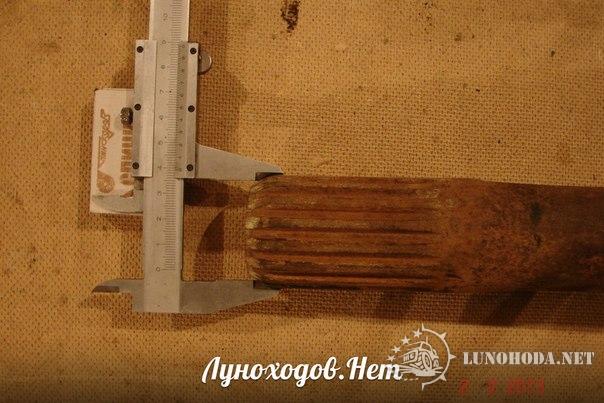

Юрий Жилин - сколько в граммах весит твой (зад/перед) мегамост со всеми кронштейнами, винтиками, маселом?

lunatik
До граммов не отвечу, но + - 10 кг. 200/280
Юрий Жилин писал(а):До граммов не отвечу, но + - 10 кг. 200/280
Принято !
Спасибо !
Итого: 200 кг за 38мм (min) оси заднего моста. 280 кг за 38мм (min) оси переднего моста.
Юра, это я к своим расчётам инфу собираю.
Понятно что оно выдержит всё что угодно. [:})
Юрий Жилин
Сообщения: 1423
Откуда: Вологда
44,5 мм
lunatik писал(а):Итого: 200 кг за 38мм (min) оси заднего моста. 280 кг за 38мм (min) оси переднего моста.
Вношу правку: 39мм
Юрий Жилин писал(а):44,5 мм
У нас разные полуоси или разные штангели?
Ты в каком месте измерения проводишь-то?
