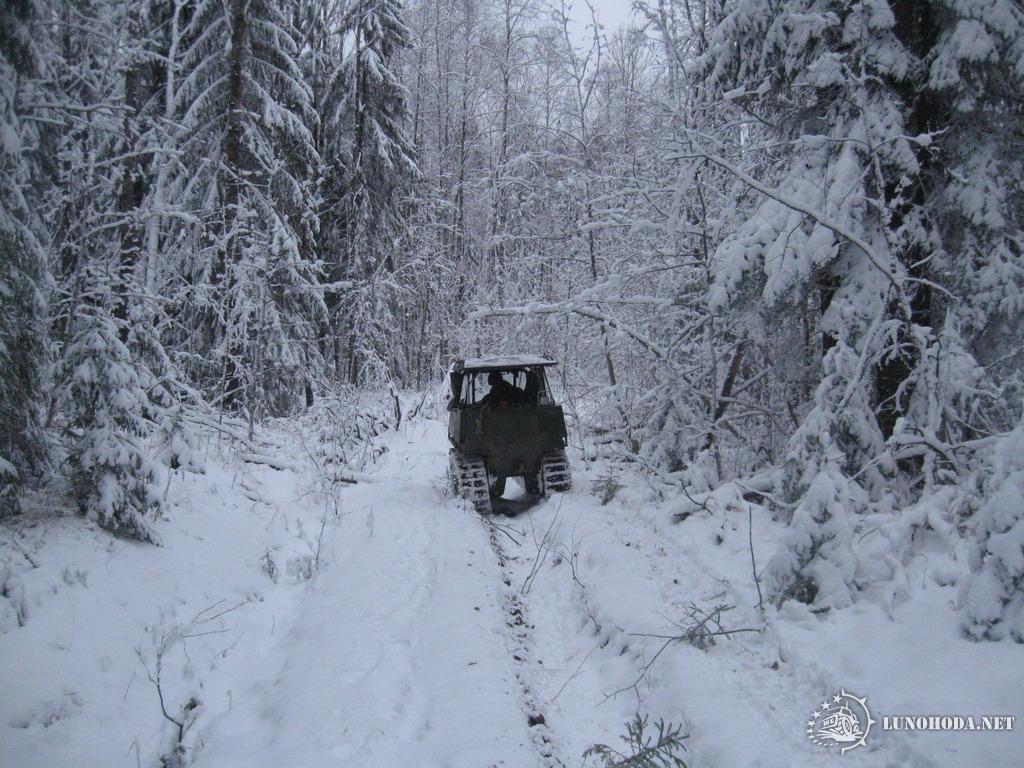

Сегодня ездили готовили местную лыжню к сезону.
Где в прошлом году плотно сидели без гусей сегодня прошли без проблем. За 10 км не разу не прилипли. Морозик был где то -2, по итогу опят наломали траков более десятка, что не сказалось на движение. К тому же произошел впервые такой случай: когда гусю снимали перед запаковкой в автобус заметили что разбортовано заднее правое. Когда и как долго мы так ехали не известно, на поведение машины было не заметно.
Будем делать ПНД гуси в ближайщее время, с данным девайсом ариал обитания расширяется.
Довольно приятно просто ехать по лесной дороге не выбирая направление. Один раз попали в черную жижу, увязли, то есть всплыли и прилипли, гуси скрыло обе. Володя вышел на крыло немного показал, я дал назад и вышли.

Немного фоток из походика.
Сломанные траки
Доехали до развилки-конечная точка походика
Обратная дорога , стемнело

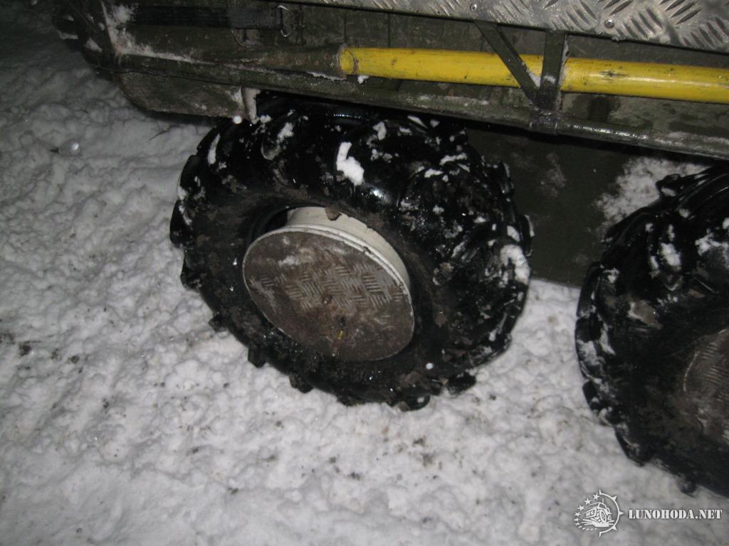

колесо, которое разобралось не известно когда, так и ехали.

Ну вот наконец хоть что то развалилось.
Как то утром проходя мимо вездехода пнул среднее колесо, оно дернулось аж на 2 см, думаю непорядок, там же жесткая ось.
подняли борт, болтается вместе с осью. Так видимо и ездили последний походик, а я то думал что там иногда щелкает.
Снимаю колесо, картина не очень, сальники выдавило из корпуса, ну думаю конец подшипнику.оказалось что можно было сломать 309 подшипник..
Срезали сальники, а за ними выпали шарики и кусочки пережеванного сепаратора. Сепаратор стерся , видимо там уже давно путешествует вода с грязью. Шарики сместились в одну сторону и кольца сдвинулись, часть шариков выпала. Сами шарики уже не блестят и местами ржавые. В общемто ставка на то что такие шары смогут и без смазки работать долго сработала, слабое звено сепаратор. Вот бы его пластиковым сделать.
