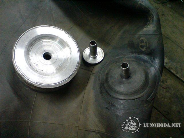

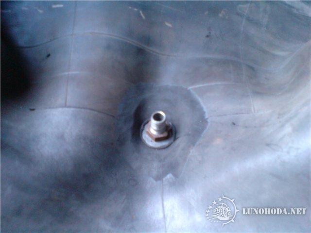

новшество не пошло, травит стойка по вулканизации.
но вопрос решается ещё проще - старым дедовским способом

не выделял, смысла в этом нет. проще самодельные стойки с резьбой.lunatik писал(а):Макс

тогда создай темку, может у кого то получится разработать технологию вулканизации стоек.

Принятые в настоящее время способы крепления резины к металлам сводятся к образованию промежуточной пленки между ними, прочно соединяющей оба эти материала. В промышленности РТИ применяются несколько видов крепления:
а) эбонитом в качестве промежуточного слоя;
б) термопреновым клеем;
в) нанесением тонкого слоя латуни на поверхность металла;
г) специальными клеями (из производных каучука, изоцианатными и др.).
Взято здесь: http://mirrti.com/?page_id=260
Может соски надо делать из латуни?
